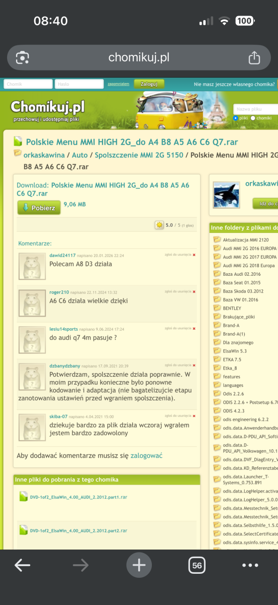

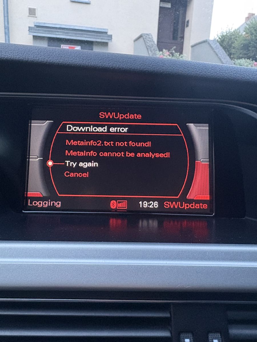

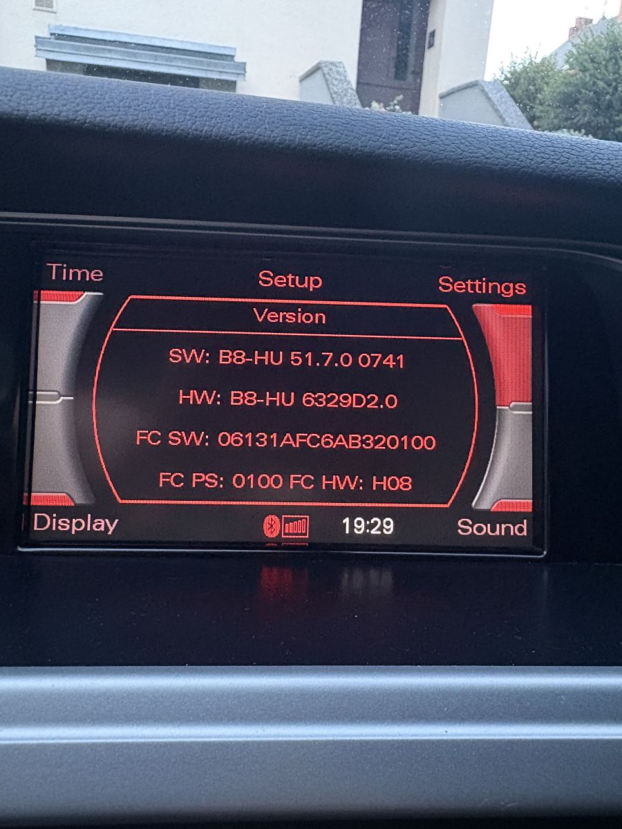

Opublikowano 12 godzin temu12 godz Witam grupe,Ostatnio bardzo mi pomogliście ,więc liczę na wasze wskazówki i tym razem.Ostatnio stwierdziłem ,że fajnie byłoby mieć interfejs po polsku ,a okazało się ,że nie jest to wcale skompilowany temat , jednak szybko zostałem zweryfikowany. Czy ktoś z was orientuje się czy ogólnodostępne pliki m.in na chomikuj.pl są dedykowane również dla Audi A4 B8 ,bo niby w tytułach jest zawarte A4 ,ale za Chiny nie idzie. Przesyłam zdjęcie wersji i błędu ,który się wyświetla oraz plik ,który pobrałem. Macie pomysły co robię źle? Korzystałem z 2 firm nośników i ani jeden ani drugi nie działa. Jak będzie potrzebowali tak wygląda treść tego pliku tekstowego:############################################################################ # # This is the description file for the Software Update of Audi components##############################################################################[common]release = "H2_HI_EU_K921"vendor = "Harman/Becker"variant = "MMI High"region = "Europe"PerformEepromUpdate = "true"skipPatchFileCRC = "true"MetafileChecksum = "e36d2874"############################################################################### Headunit##############################################################################[MMI Hi]VendorInfo="Harman/Becker Automotive"DeviceDescription="Headunit"[MMI Hi\MMI\42\default\Application]FileName = "H2_HI_EU_K919_SH3_AudiHi_5150.bin"FileSize = "12954188"CheckSum = "21becac5"CheckSum1 = "195a6ab5"CheckSum2 = "edd03311"CheckSum3 = "d8005c42"CheckSum4 = "3fb4ca8c"CheckSum5 = "e3c9fcd9"CheckSum6 = "206afed7"CheckSum7 = "f0b7aa9"CheckSum8 = "794ea99c"CheckSum9 = "28b15206"CheckSum10 = "c996b615"CheckSum11 = "2626abb5"CheckSum12 = "30d5ce48"CheckSum13 = "4fef8c1e"CheckSum14 = "8afbb67"CheckSum15 = "fbe6c5df"CheckSum16 = "a812289d"CheckSum17 = "8d9861bd"CheckSum18 = "d05a4ff8"CheckSum19 = "5c5a5345"CheckSum20 = "aaaecd3f"CheckSum21 = "abd6e30f"CheckSum22 = "b6c6068"CheckSum23 = "5e93b83c"CheckSum24 = "600a7988"Version = "5150"AppName = "MMI software"FlashStartAddress = 393216EEPROMPatchTargetVersion = "3.1.1f.2c.8.2c.c.2"EEPROMPatchTargetCrc = "0x05a52f29"EEPROMPatchSourceVersion = "1.1.8.f.7.15.8.2"EEPROMPatch2SourceVersion = "1.1.8.10.7.15.8.2"EEPROMPatch3SourceVersion = "1.1.8.f.7.15.8.2"EEPROMPatch4SourceVersion = "1.1.8.10.7.15.8.2"EEPROMPatch5SourceVersion = "1.1.c.1a.7.1a.b.2"EEPROMPatch6SourceVersion = "1.1.c.1a.7.1a.b.2"EEPROMPatch7SourceVersion = "1.1.e.1d.7.1d.c.2"EEPROMPatch7SourceCrc = "0x5ecc78ef"EEPROMPatch8SourceVersion = "1.1.10.22.7.27.c.2"EEPROMPatch8SourceCrc = "0xfe7db0ed"EEPROMPatch9SourceVersion = "1.1.11.22.7.27.c.2"EEPROMPatch9SourceCrc = "0xb25e2b1e"EEPROMPatch10SourceVersion = "1.1.18.25.7.27.c.2"EEPROMPatch10SourceCrc = "0xe61a3619"EEPROMPatch11SourceVersion = "1.1.18.26.7.27.c.2"EEPROMPatch11SourceCrc = "0x701c7da5"EEPROMPatch12SourceVersion = "1.1.18.25.7.27.c.2"EEPROMPatch12SourceCrc = "0x48bce827"EEPROMPatch13SourceVersion = "1.1.1b.25.7.2a.c.2"EEPROMPatch13SourceCrc = "0xc67b6851"EEPROMPatch14SourceVersion = "2.1.1c.27.7.2b.c.2"EEPROMPatch14SourceCrc = "0x1ea200ed"RemoveFfsFile = "HTMLTM.INI"RemoveFfsFile2 = "HTMLTMSE.INI"RemoveFfsFile3 = "HTMLADDR.INI"[MMI Hi\MMI\43\default\Application]FileName = "H2_HI_EU_K919_SH3_AudiHi_5150.bin"FileSize = "12954188"CheckSum = "21becac5"CheckSum1 = "195a6ab5"CheckSum2 = "edd03311"CheckSum3 = "d8005c42"CheckSum4 = "3fb4ca8c"CheckSum5 = "e3c9fcd9"CheckSum6 = "206afed7"CheckSum7 = "f0b7aa9"CheckSum8 = "794ea99c"CheckSum9 = "28b15206"CheckSum10 = "c996b615"CheckSum11 = "2626abb5"CheckSum12 = "30d5ce48"CheckSum13 = "4fef8c1e"CheckSum14 = "8afbb67"CheckSum15 = "fbe6c5df"CheckSum16 = "a812289d"CheckSum17 = "8d9861bd"CheckSum18 = "d05a4ff8"CheckSum19 = "5c5a5345"CheckSum20 = "aaaecd3f"CheckSum21 = "abd6e30f"CheckSum22 = "b6c6068"CheckSum23 = "5e93b83c"CheckSum24 = "600a7988"Version = "5150"AppName = "MMI software"FlashStartAddress = 393216EEPROMPatchTargetVersion = "3.1.1f.2c.8.2c.c.2"EEPROMPatchTargetCrc = "0x05a52f29"EEPROMPatchSourceVersion = "1.1.8.f.7.15.8.2"EEPROMPatch2SourceVersion = "1.1.8.10.7.15.8.2"EEPROMPatch3SourceVersion = "1.1.8.f.7.15.8.2"EEPROMPatch4SourceVersion = "1.1.8.10.7.15.8.2"EEPROMPatch5SourceVersion = "1.1.c.1a.7.1a.b.2"EEPROMPatch6SourceVersion = "1.1.c.1a.7.1a.b.2"EEPROMPatch7SourceVersion = "1.1.e.1d.7.1d.c.2"EEPROMPatch7SourceCrc = "0x5ecc78ef"EEPROMPatch8SourceVersion = "1.1.10.22.7.27.c.2"EEPROMPatch8SourceCrc = "0xfe7db0ed"EEPROMPatch9SourceVersion = "1.1.11.22.7.27.c.2"EEPROMPatch9SourceCrc = "0xb25e2b1e"EEPROMPatch10SourceVersion = "1.1.18.25.7.27.c.2"EEPROMPatch10SourceCrc = "0xe61a3619"EEPROMPatch11SourceVersion = "1.1.18.26.7.27.c.2"EEPROMPatch11SourceCrc = "0x701c7da5"EEPROMPatch12SourceVersion = "1.1.18.25.7.27.c.2"EEPROMPatch12SourceCrc = "0x48bce827"EEPROMPatch13SourceVersion = "1.1.1b.25.7.2a.c.2"EEPROMPatch13SourceCrc = "0xc67b6851"EEPROMPatch14SourceVersion = "2.1.1c.27.7.2b.c.2"EEPROMPatch14SourceCrc = "0x1ea200ed"RemoveFfsFile = "HTMLTM.INI"RemoveFfsFile2 = "HTMLTMSE.INI"RemoveFfsFile3 = "HTMLADDR.INI"[MMI Hi\MMI\EepromUpdate\EPatch.bin\options]CheckSum = "fd2b34fa"[MMI Hi\MMI\EepromUpdate\EPatch2.bin\options]CheckSum = "b7a93b94"[MMI Hi\MMI\EepromUpdate\EPatch3.bin\options]CheckSum = "2335cd81"[MMI Hi\MMI\EepromUpdate\EPatch4.bin\options]CheckSum = "5c5a13f4"[MMI Hi\MMI\EepromUpdate\EPatch5.bin\options]CheckSum = "d32e77cc"[MMI Hi\MMI\EepromUpdate\EPatch6.bin\options]CheckSum = "d32e77cc"[MMI Hi\MMI\EepromUpdate\EPatch7.bin\options]CheckSum = "9926fb60"[MMI Hi\MMI\EepromUpdate\EPatch8.bin\options]CheckSum = "f4168c71"[MMI Hi\MMI\EepromUpdate\EPatch9.bin\options]CheckSum = "7da52a30"[MMI Hi\MMI\EepromUpdate\EPatch10.bin\options]CheckSum = "99d2b05f"[MMI Hi\MMI\EepromUpdate\EPatch11.bin\options]CheckSum = "dba202bf"[MMI Hi\MMI\EepromUpdate\EPatch12.bin\options]CheckSum = "99d2b05f"[MMI Hi\MMI\EepromUpdate\EPatch13.bin\options]CheckSum = "ad9e9ffe"[MMI Hi\MMI\EepromUpdate\EPatch14.bin\options]CheckSum = "fb230127"[MMI Hi\Data..Screen0\42\default\Application]FileName = "Screen0.yim"FileSize = "21504"CheckSum = "7a44ae9d"Version = "14"AppName = "SleepScreen"[MMI Hi\Data..Screen0\43\default\Application]Link = "[MMI Hi\Data..Screen0\42\default\application]"[MMI Hi\Data..Screen1\42\default\Application]FileName = "Screen1.yim"FileSize = "26620"CheckSum = "daea4142"Version = "15"AppName = "SleepScreen"[MMI Hi\Data..Screen1\43\default\Application]Link = "[MMI Hi\Data..Screen1\42\default\application]"[MMI Hi\Data..Screen2\42\default\Application]FileName = "Screen2.yim"FileSize = "25822"CheckSum = "13647721"Version = "15"AppName = "SleepScreen"[MMI Hi\Data..Screen2\43\default\Application]Link = "[MMI Hi\Data..Screen2\42\default\application]"[MMI Hi\Data..Screen3\42\default\Application]FileName = "Screen3.yim"FileSize = "24018"CheckSum = "da5bb084"Version = "15"AppName = "SleepScreen"[MMI Hi\Data..Screen3\43\default\Application]Link = "[MMI Hi\Data..Screen3\42\default\application]"[MMI Hi\Data..Screen4\42\default\Application]FileName = "Screen4.yim"FileSize = "25818"CheckSum = "cd487667"Version = "16"AppName = "SleepScreen"[MMI Hi\Data..Screen4\43\default\Application]Link = "[MMI Hi\Data..Screen4\42\default\application]"[MMI Hi\MMI\42\default\Bootloader]FileName = "06313AD1SH3_Bolo_AudiHi_240.bin"FileSize = "260718"CheckSum = "e4acee95"Version = "240"[MMI Hi\MMI\43\default\Bootloader]FileName = "06313AD1SH3_Bolo_AudiHi_240.bin"FileSize = "260718"CheckSum = "e4acee95"Version = "240"
