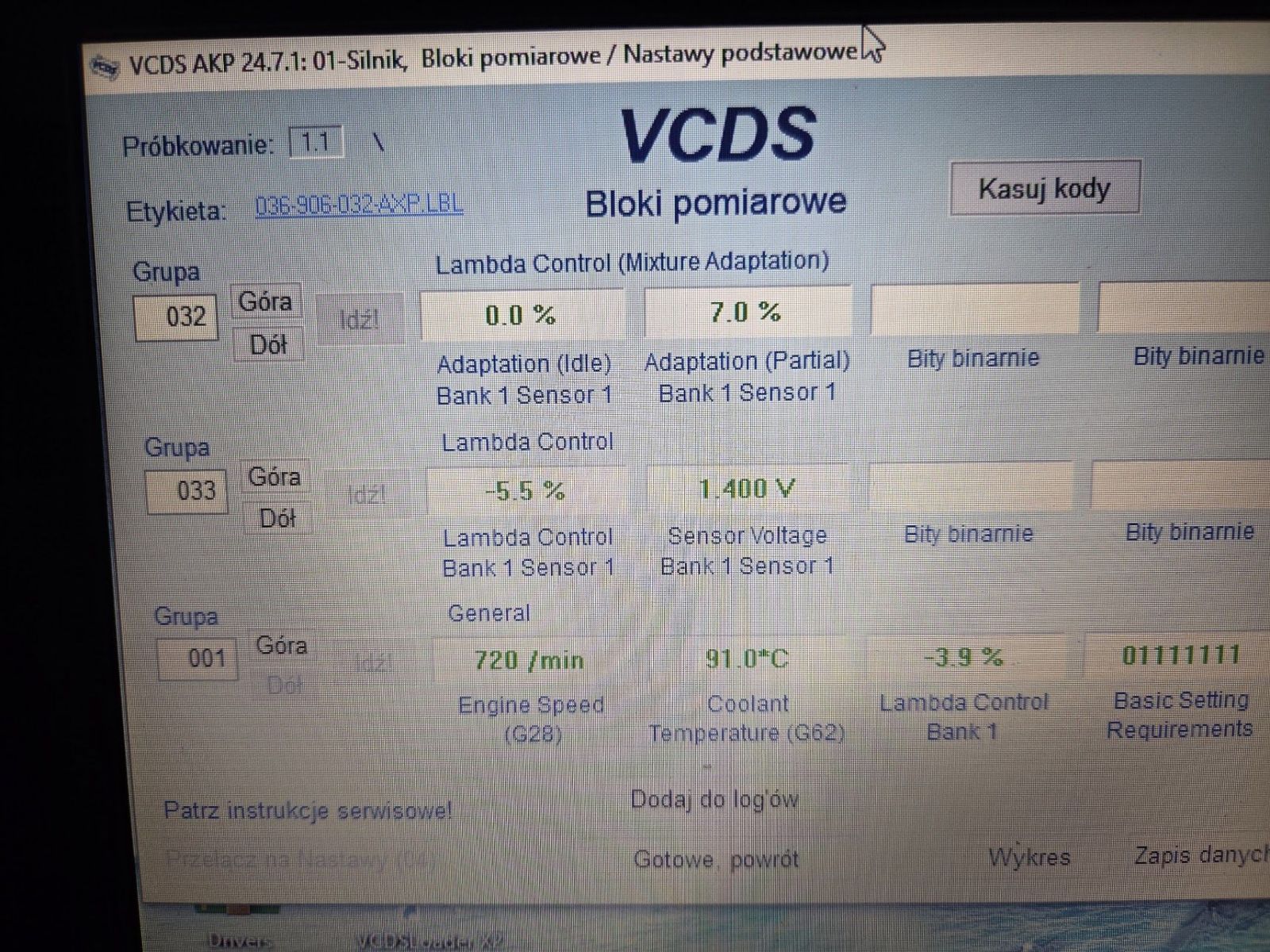

Witam mam problem z golfem tak jak w tytule.
Auto potrafi podczas przyśpieszania potrafi szarpać a nawet zgasnąć.
Na biegu jałowym delikatnie falują obroty
Świece, przewody, dolot, sprawdzone

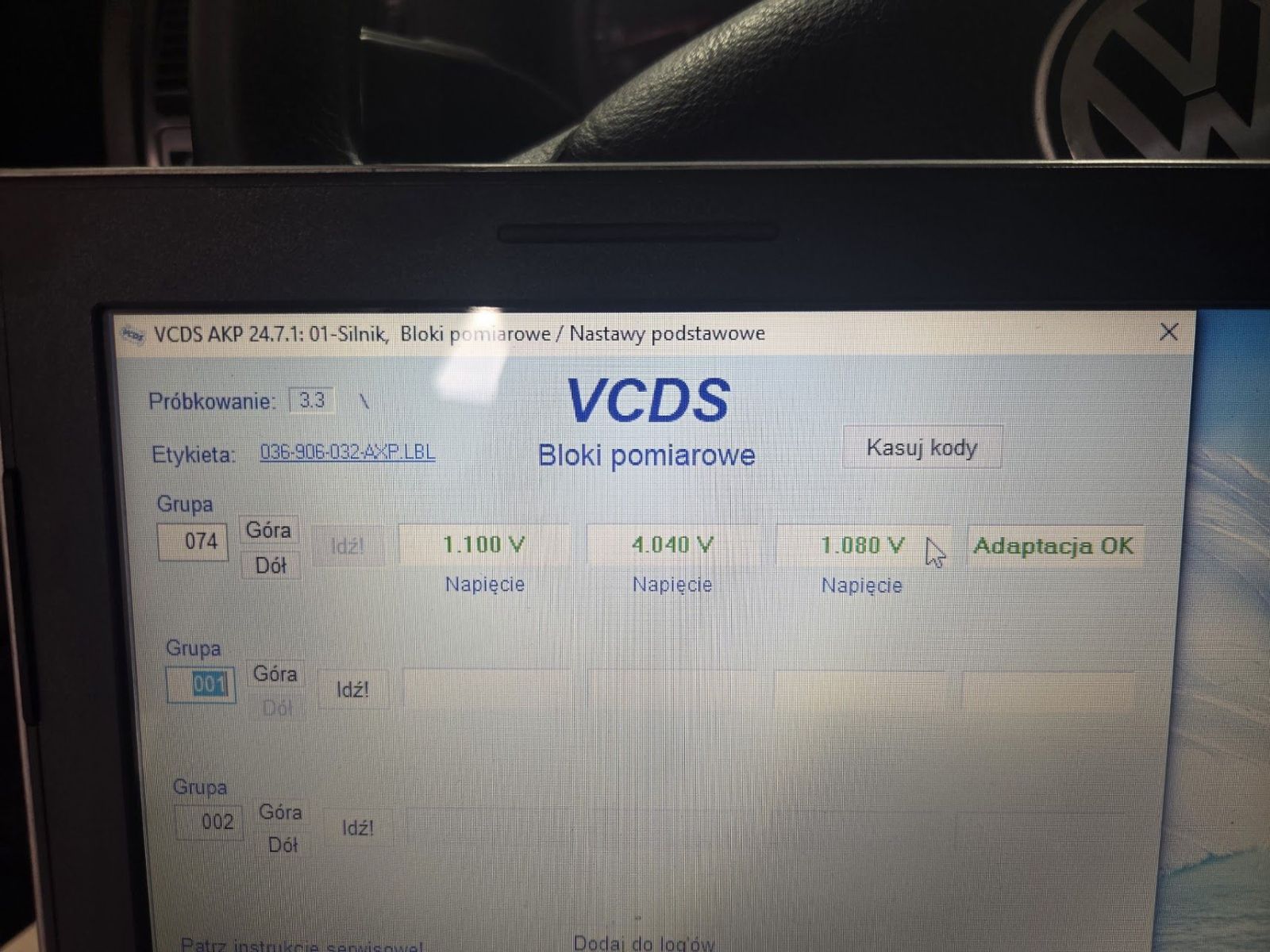

Poniżej wrzucam fotkę z VCDS z pracą EGR oraz sondy

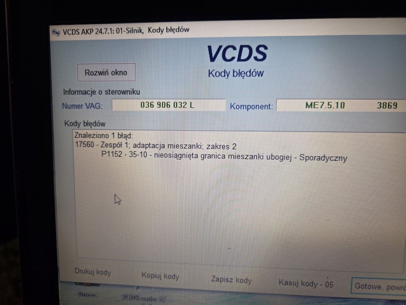

Błąd jaki wyskakiwał (chociaż już dłuższy czas się nie pojawia)

U mnie przyczyną okazała się cewka zapłonowa, po wymianie jak ręką odjął
