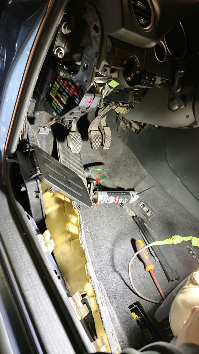

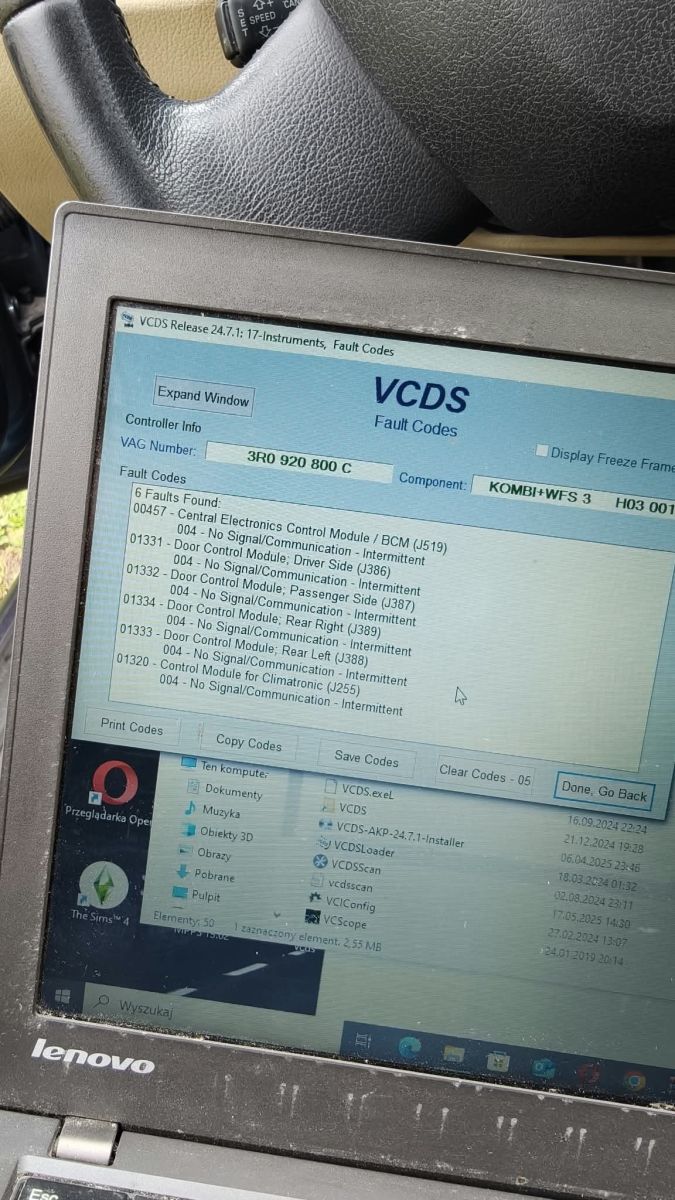

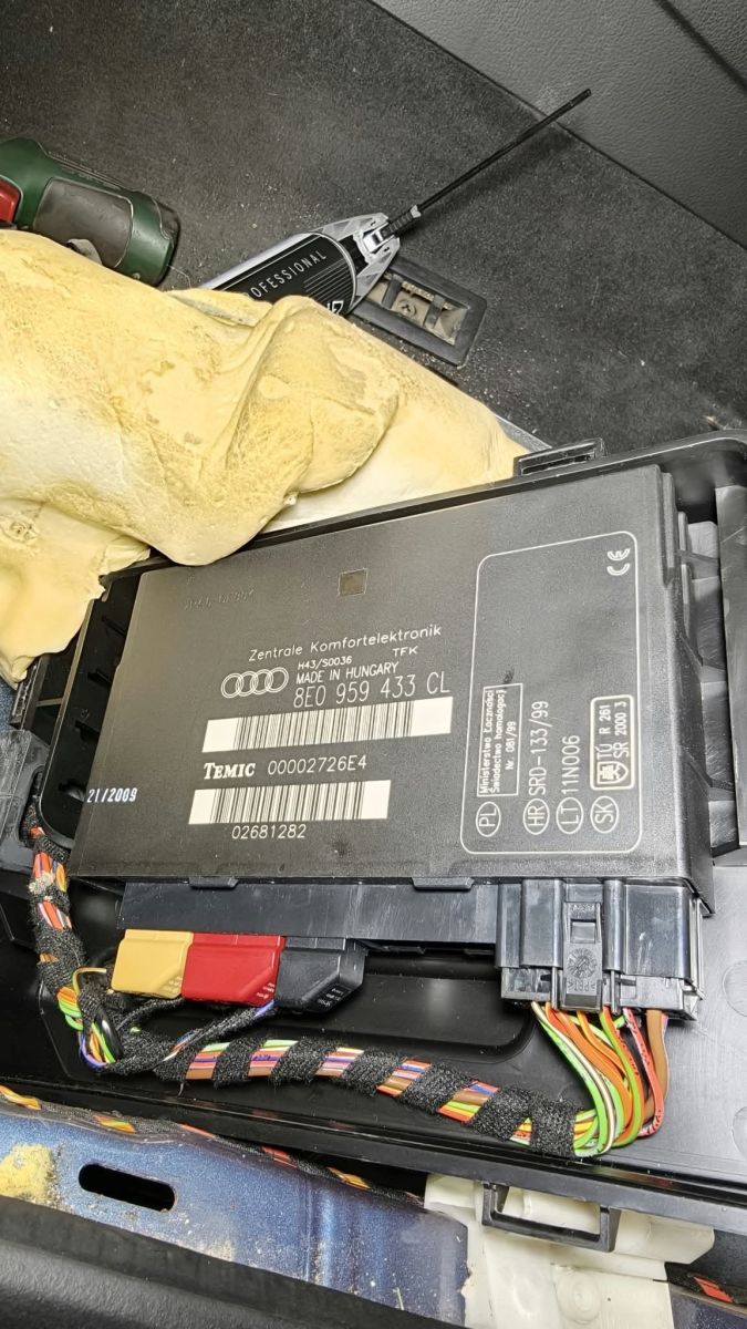

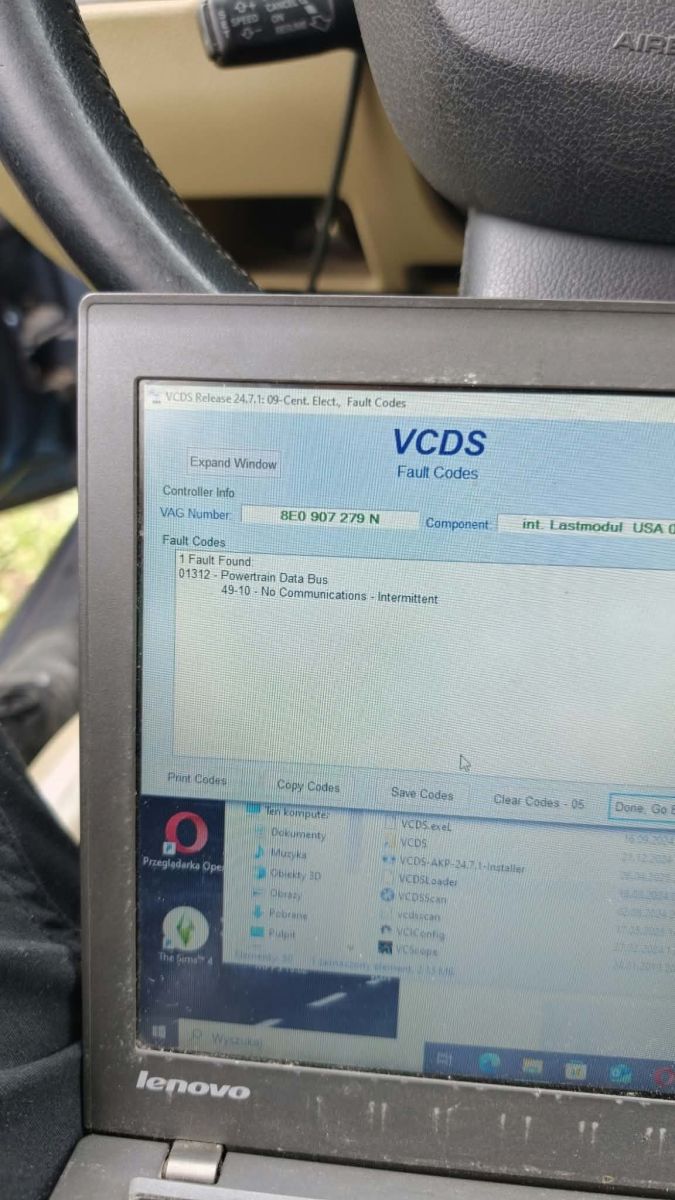

Witam stałem się posiadaczem klona Audi a4b7 czyli Seata Exeo 2009rok 1.8t 150km mam problem z podświetleniem wnętrza mianowicie efekt idzie dojrzeć o zmroku mruga co jakiś czas podświetlenie zegarów climatronica i przełączników światłem 4elszyb dosłownie na ułamek sekundy/sekundę z rzeczy które już zrobiłem: Wyczyściłem klemy na aku+/- wszystkie przekaźniki pod kolumną kierowniczą i bezpieczniki wtyczki od modułu komfortu i wtyczki od fotela wszystkie te połączenia elektryczne przeleciałem contact sprayem oraz podmieniłem alternator pomogło na jeden dzień i dalej to samo nie ma pomysłu co może być dalej główny błąd 00457
