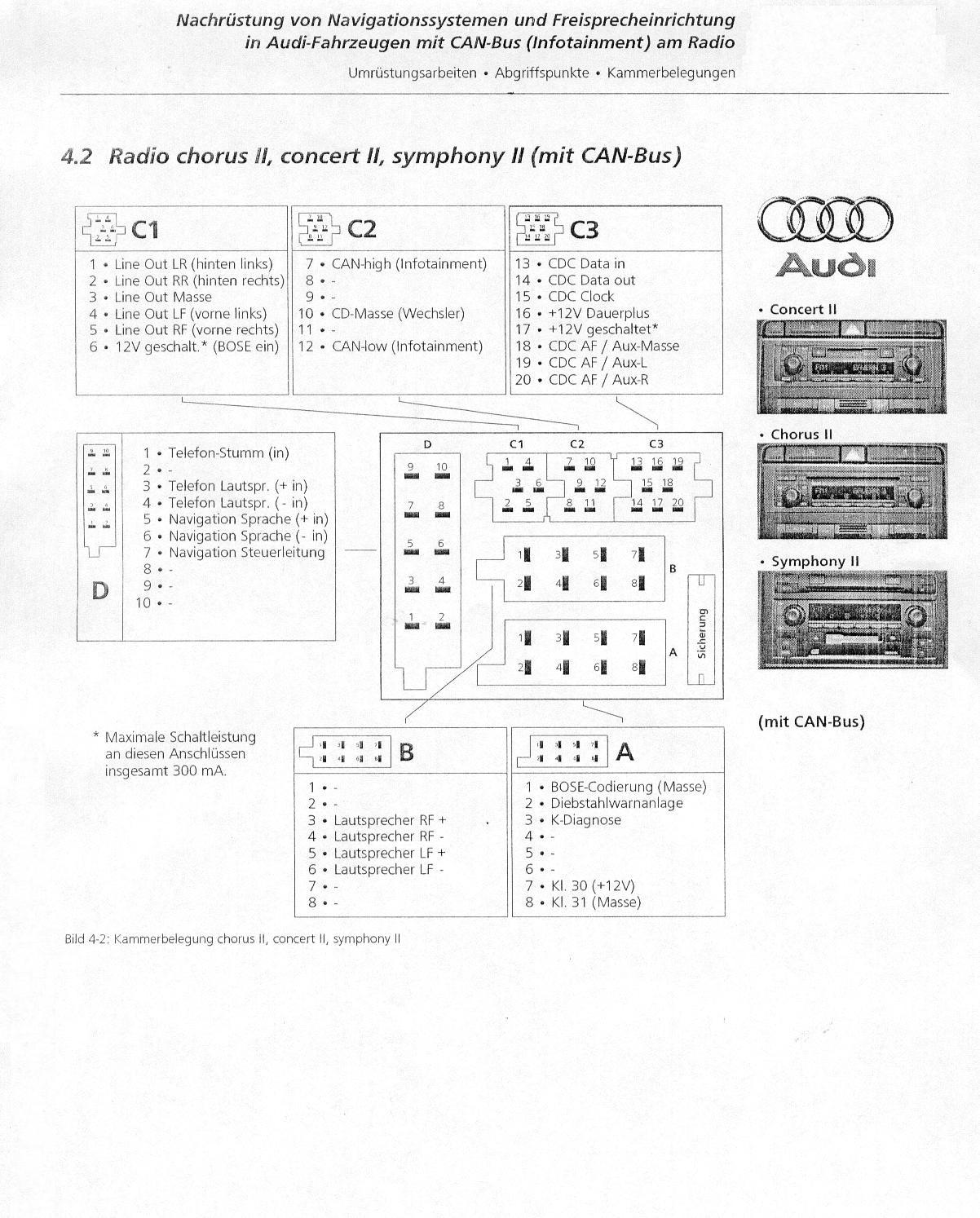

Witam, powiedzccie mi czy jest pożliwość podłaczenia wzmacniacza i tuby pod oryginalne radio Audi chorus 2 ?? Dzięki

a w jaki sposób można podłączyć?
Trzeba poprowadzić instalację do bagażnika. Przerobić zasilanie tylnych głośników (zasilane ze wzmacniacza przy tubie)
Rozpiska kostki przy radiu
Rozpiska kostki przy wzmacniaczu
