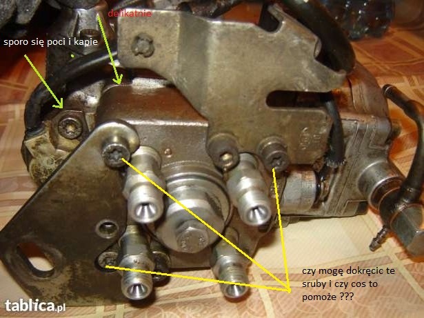

Cieknie pompa AFN zapytanie FOTO
witam:hi: poci sie pompa w moim AFN-e na foto zaznaczyłem w których miejscach sie poci i kapie i moje pytanie... czy mogę we własnym zakresie to ogarnąć czy jak z uszczelnieniem nastawnika oddać do specjalisty??? najbardziej ciecze z tego czujnika na dote pompy zaznacziny strzałką i czy cos mi to da jesli dokręcę te sruby??? dzieki za podpowiedzi

foto podgladowe moja pompa jest na aucie
przerabiałem temat z pół roku temu.mi kapała ropa ale jak zapaliłem zimny silnik.jak sie przygrzał to nie kapała.dokrecałem sruby i nic nie dało.ja oddałem auto do warsztatu gdzie zajmuja sie pompami.500 zł mnie skroili za uszczelnienie pompy i wymiane jakiejs sprezyny w srodku.:facepalm:
a sam tem czyjnik czy cos sam uszczelnie???
ponoć mieli uszczelniac całą pompe.:decayed:
:kwasny:

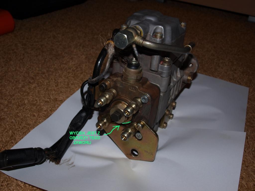

czy moge bez problemu wyjąc zawór n108 poczatku wtrysku i wymienić oring na nim???

nr.12 na rysunku

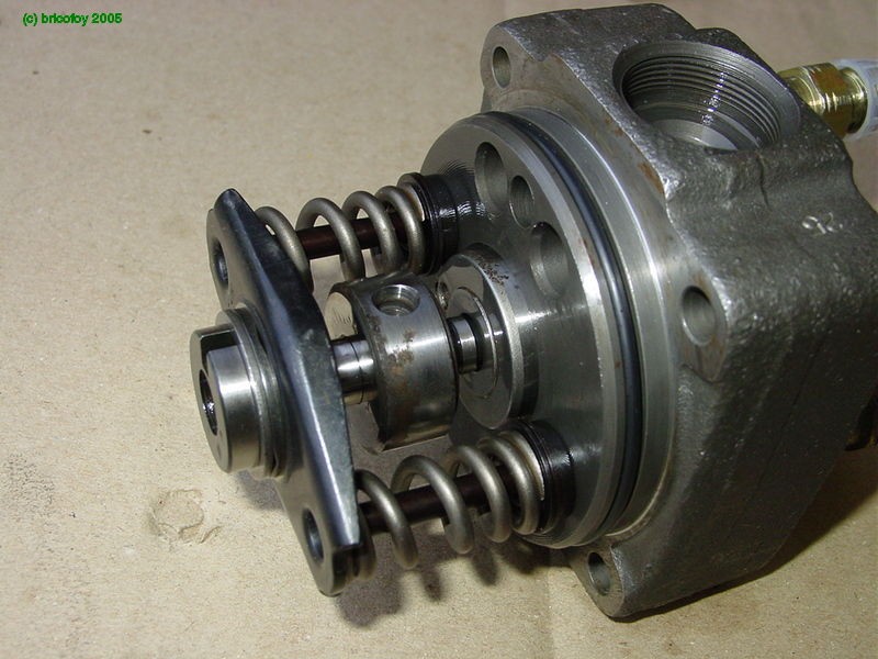

w opisie chodzi o ten oring

zastanawiam sie jeszcze czy ten zawór moge wykrecic bez problemu i go uszczelnić ???
No to już wiesz co i jak ja znalazłem identyczny opis ale było tam parę fotek, u mnie po wymianie tego oringa okazało się że leje z tej śruby pomiędzy przewodami i pociło się aż w okolice głowicy stąd też wzięło się podejrzenie że to ten duży oring puszcza. Przy odkręceniu tej śruby też było trochę zabawy bo główka ma nietypowy kształt zwykła nasadka nie pasuje musiałem szlifować nasadkę.

To nie zawór tylko zwykła śruba, kiedyś wkręcało się tam zegar do ustawienia kąta wtrysku, teraz robi się to VAG-iem, jak ją odkręcisz to tylko wyleje się ropka, tak jak pisałem będzie potrzebna specjalna nasadka
taką sama odpowiedz znalazłem w sieci heh dzieki po weekendzie zabieram się za uszczelnianie
ale pozostaje ostatnie pytanie czy mogę sam uszczelnić ten biały czyjnik z 1 foty w temacie
