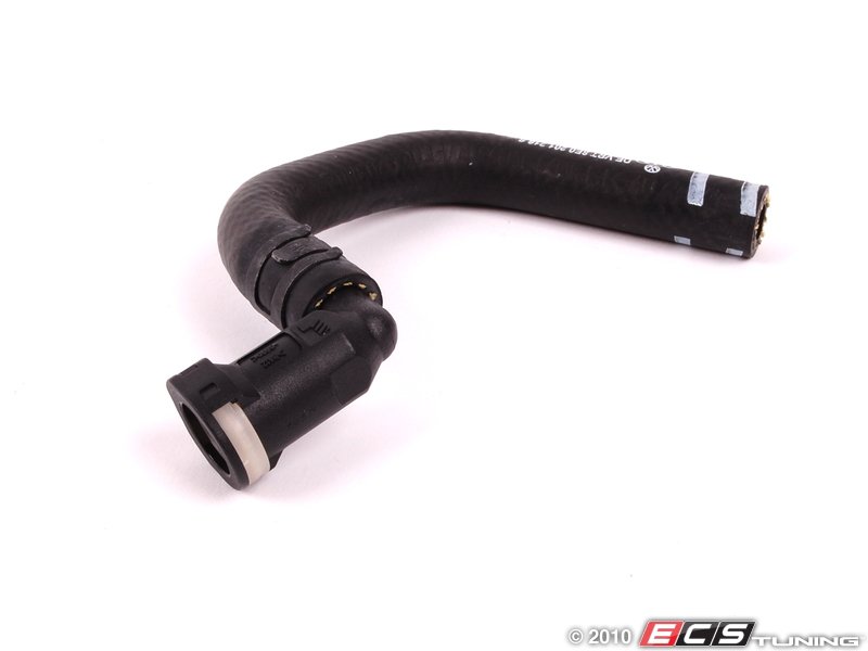

podczas wymiany filtru paliwa uszkodziłem jedno kolanko. to ta cześć która wychodzi z wężyka i wchodzi na rurek filtra paliwa z taki zatrzaskiem.
wie ktoś jak to się nazywa albo zna nr cześci?
pzdr
O to ci chodzi
tak, tylko sama ta część bez weżyka
Nie ma osobno sprzedawana jest całość z przewodem
8E0201218S (42 zł ASO)

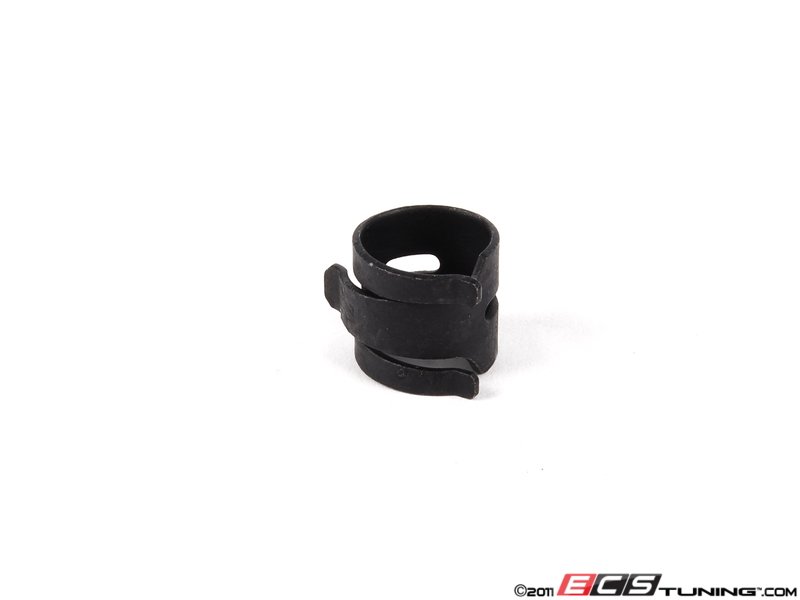

Do tego jest jeszcze obejma sprężynowa
N90768301 (3.70 zł ASO)
