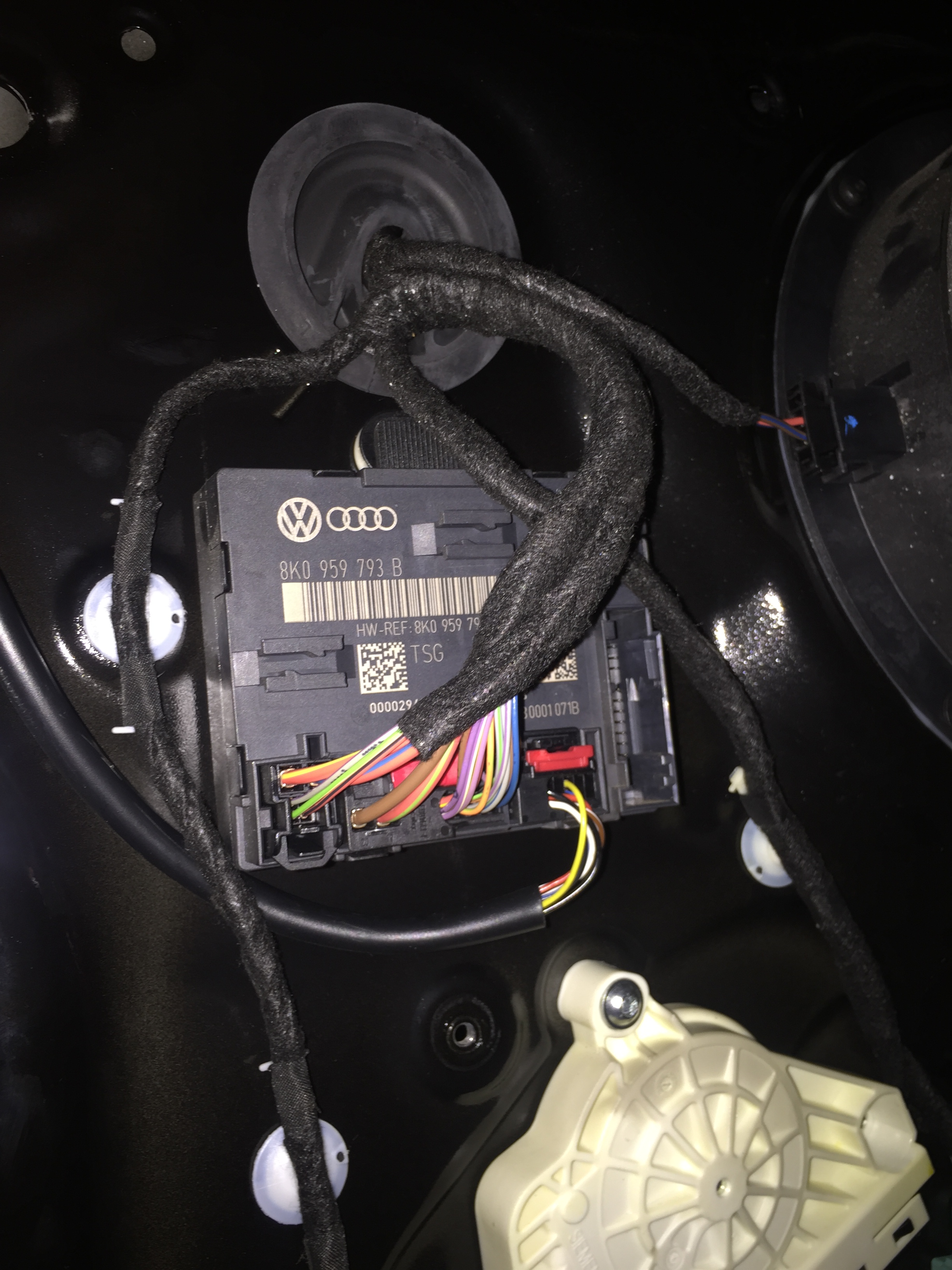

Witam panowie mam problem ponieważ zmieniałem dzwi po kolizji w moim audi a4 b8 i wszytsko pasuje idealnie ttylko nowe dzwi nie maja tej kostki ( modułu co w załaczniku) i teraz mam pyatnie czy da sie jakos przełożyć ten moduł ze starych dzwi? Jeżeli tajk to jak mam to zrobic. Prosze o pomoc :/
Dobra zmieniłem to wszytsko tylko teraz mam problem bo nie działa mi zamykanie z pilota ani nawet ze środka czym to może być spowodowane? :/

teraz mam juz nowe drzwi założone i ten moduł przełożyłem ze starych dzwi , szyby działaja tylko nie chce sie zamykac z pilota.
Edytowane przez k4m450
Po pierwsze to zrób skan żeby zobaczyć jakie są błędy, bez tego to szukanie igły w sianie, możesz też sprawdzić czy wtyczki są dobrze wpiete w module
Jak zrobić taki skan ? Da się to zrobić w domu czy podjechać do mechanika?
Potrzebny kabelek i program VCDS, jak nie masz to poszukaj kogoś w okolicy kto by Ci ten temat ogarnął :)
Przyjechał jakiś tam koleś i powiedział że nie bd działać bo moduły nie są takie :/ Powiedzcie mi czy mogę jakoś z tych drzwi odczytać jakie tam powinny być moduły czy nie da rady? :/
