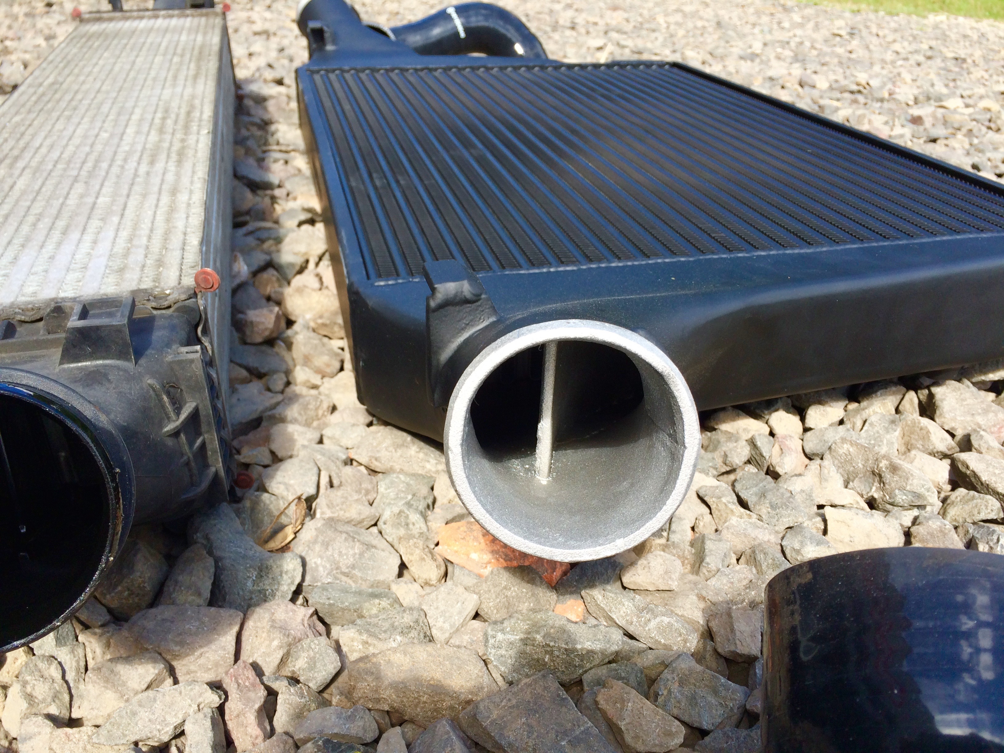

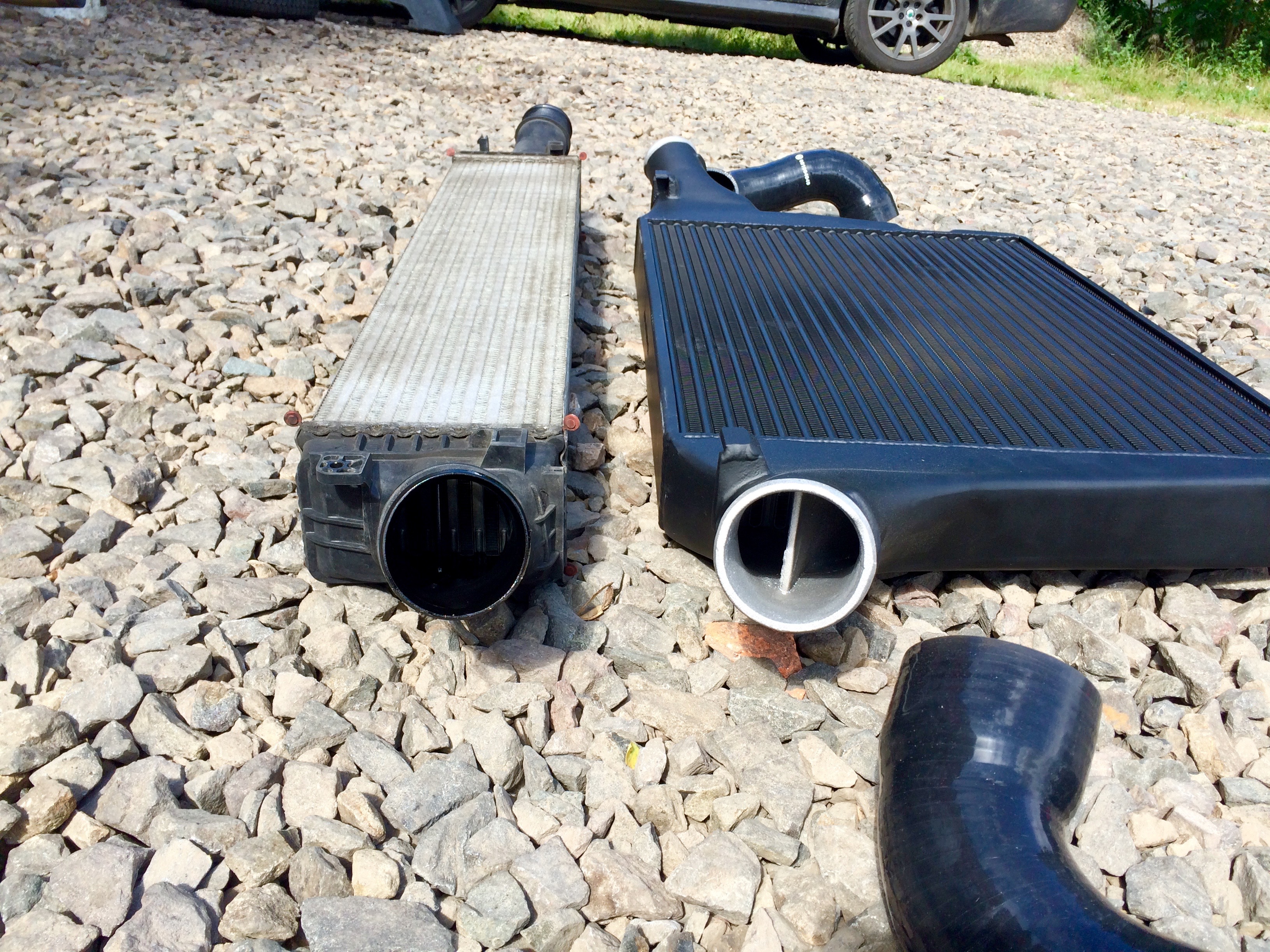

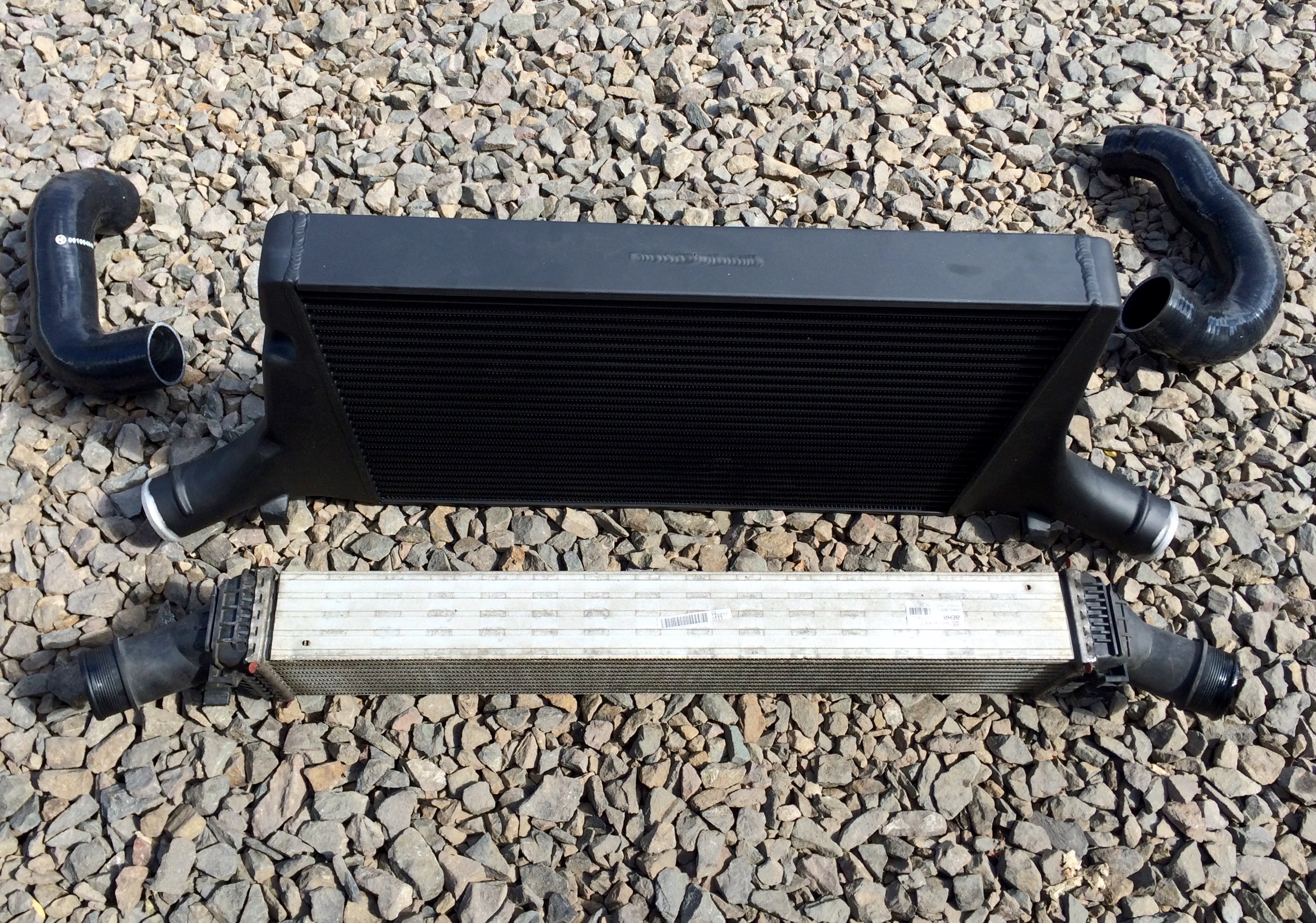

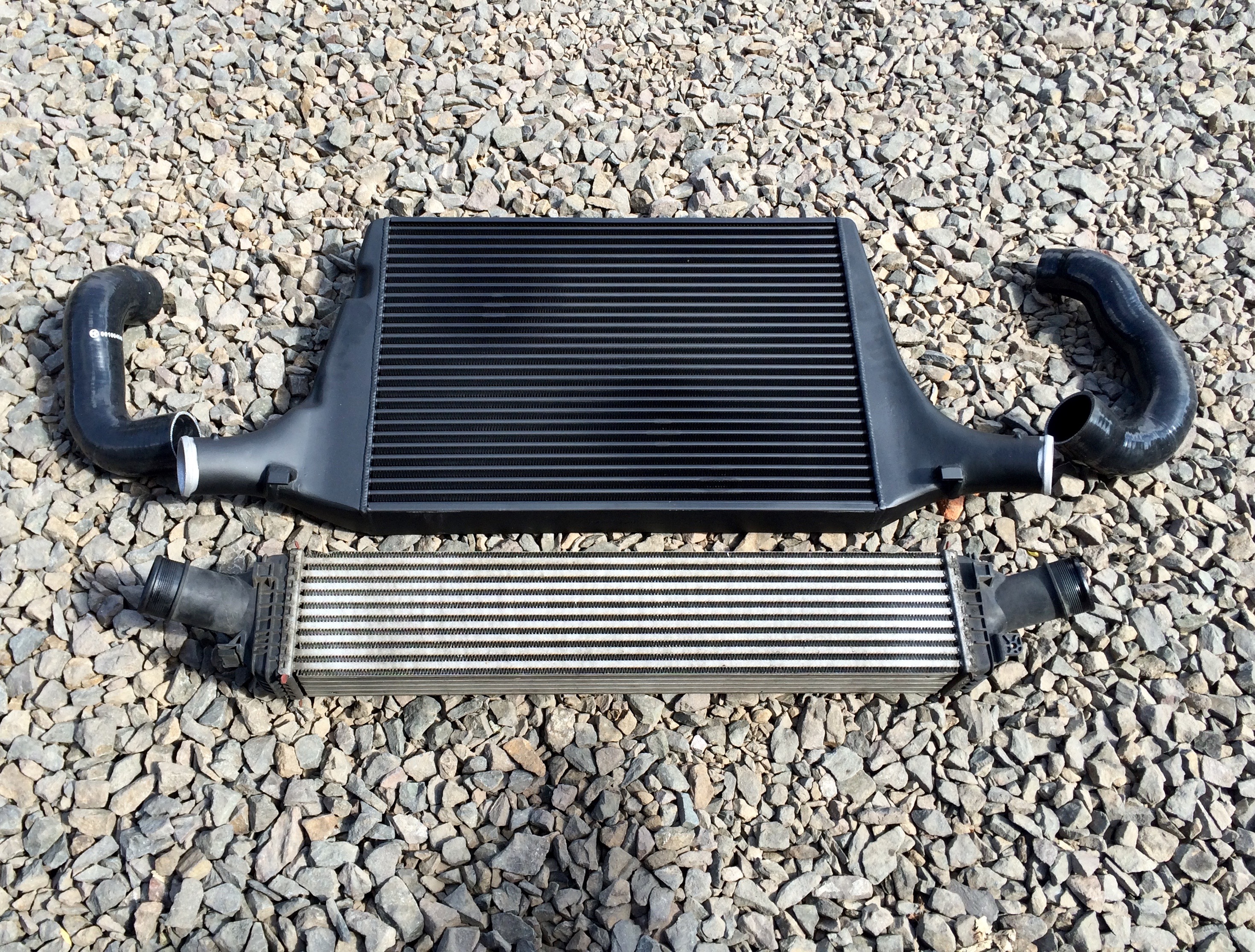

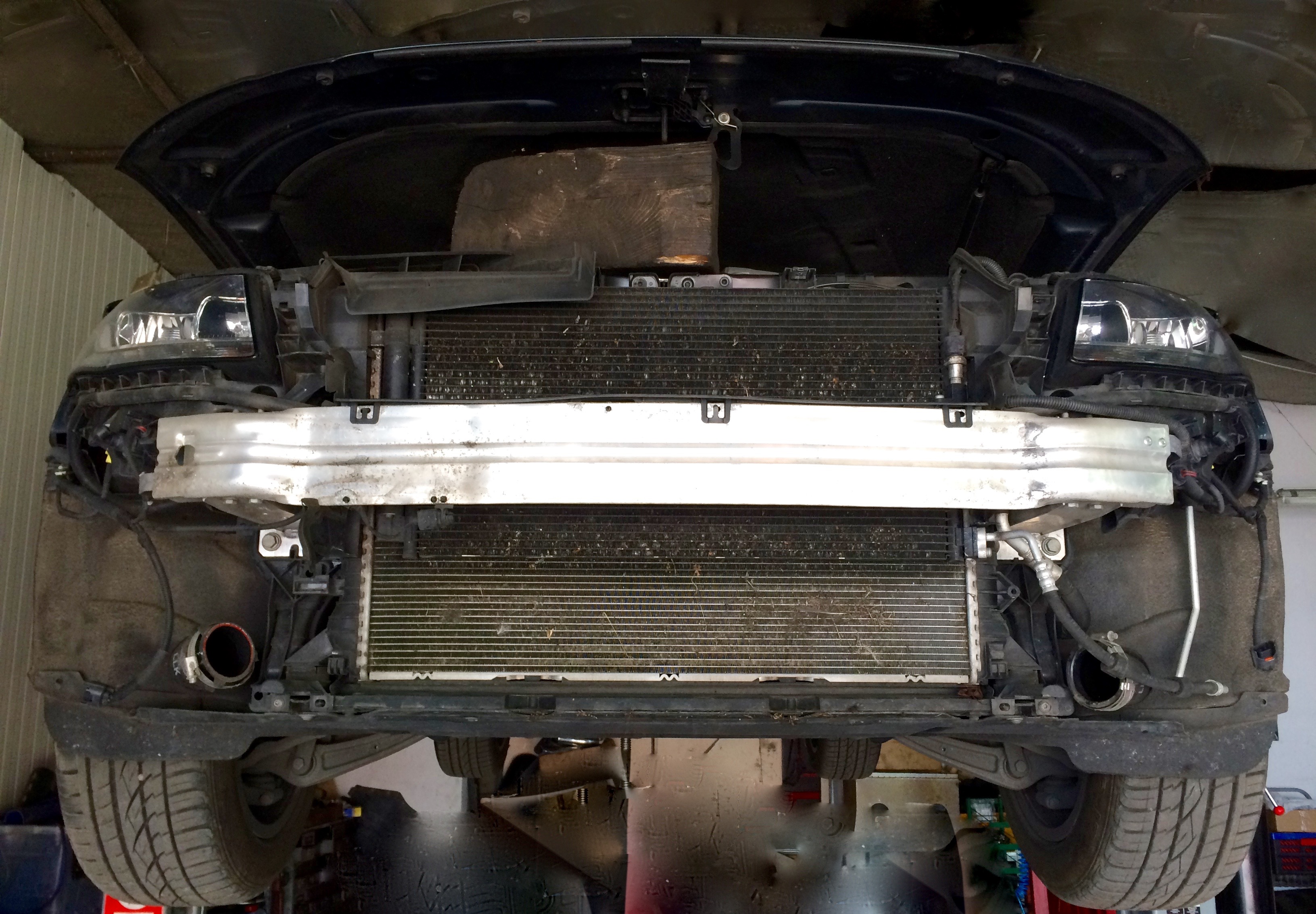

W pierwszej kolejności musimy pomysleć o wiekszej chłodnicy intercoolera która dostarczy nam wiecej tlenu oraz obnizy temperature powietrza doładowanego. Z pomocą przychodzi nam niemiecki producent Wagner Tuning którego chłodnice pasuja plug&play oraz nie traci sie gwarancji producenta.

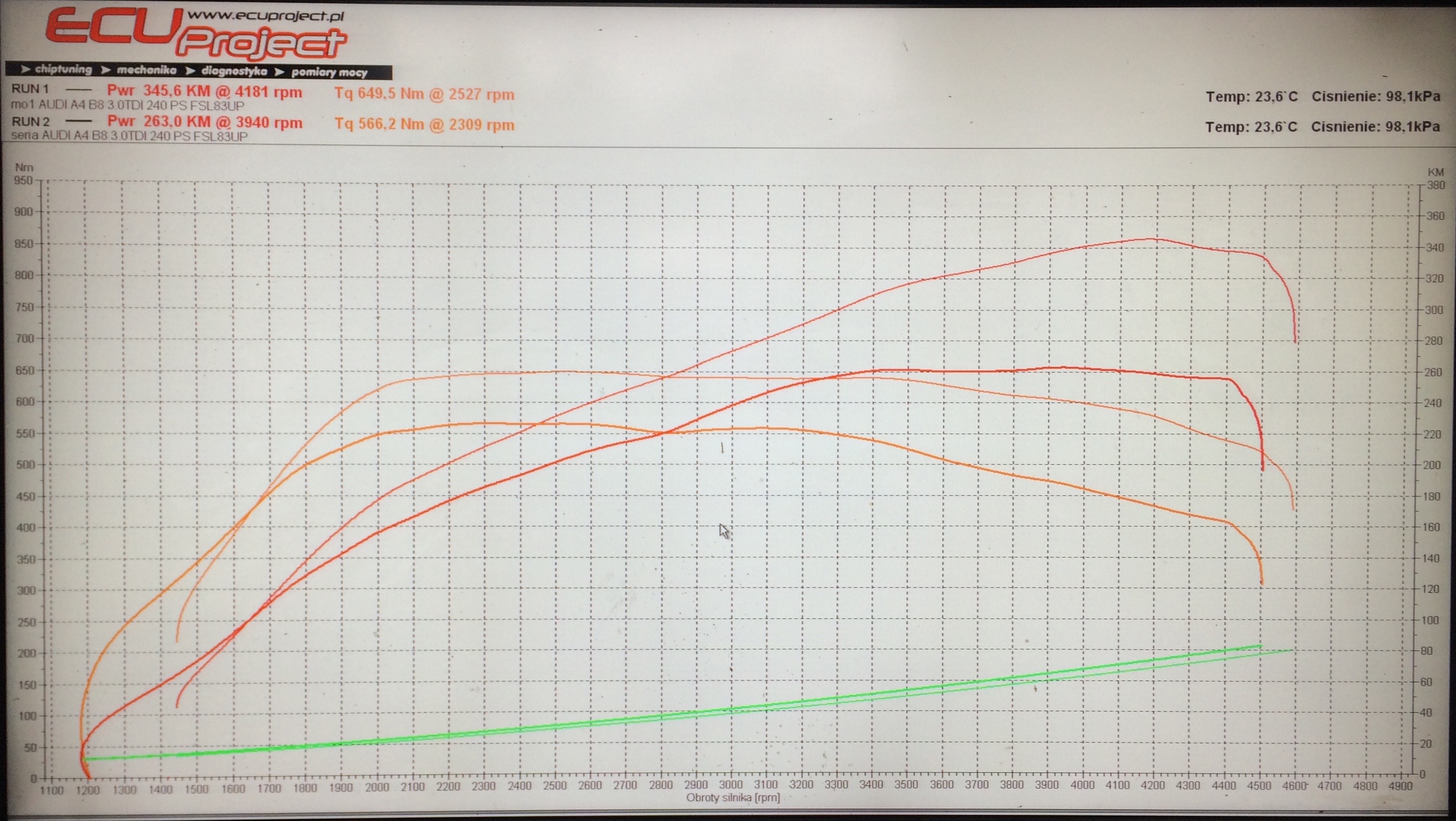

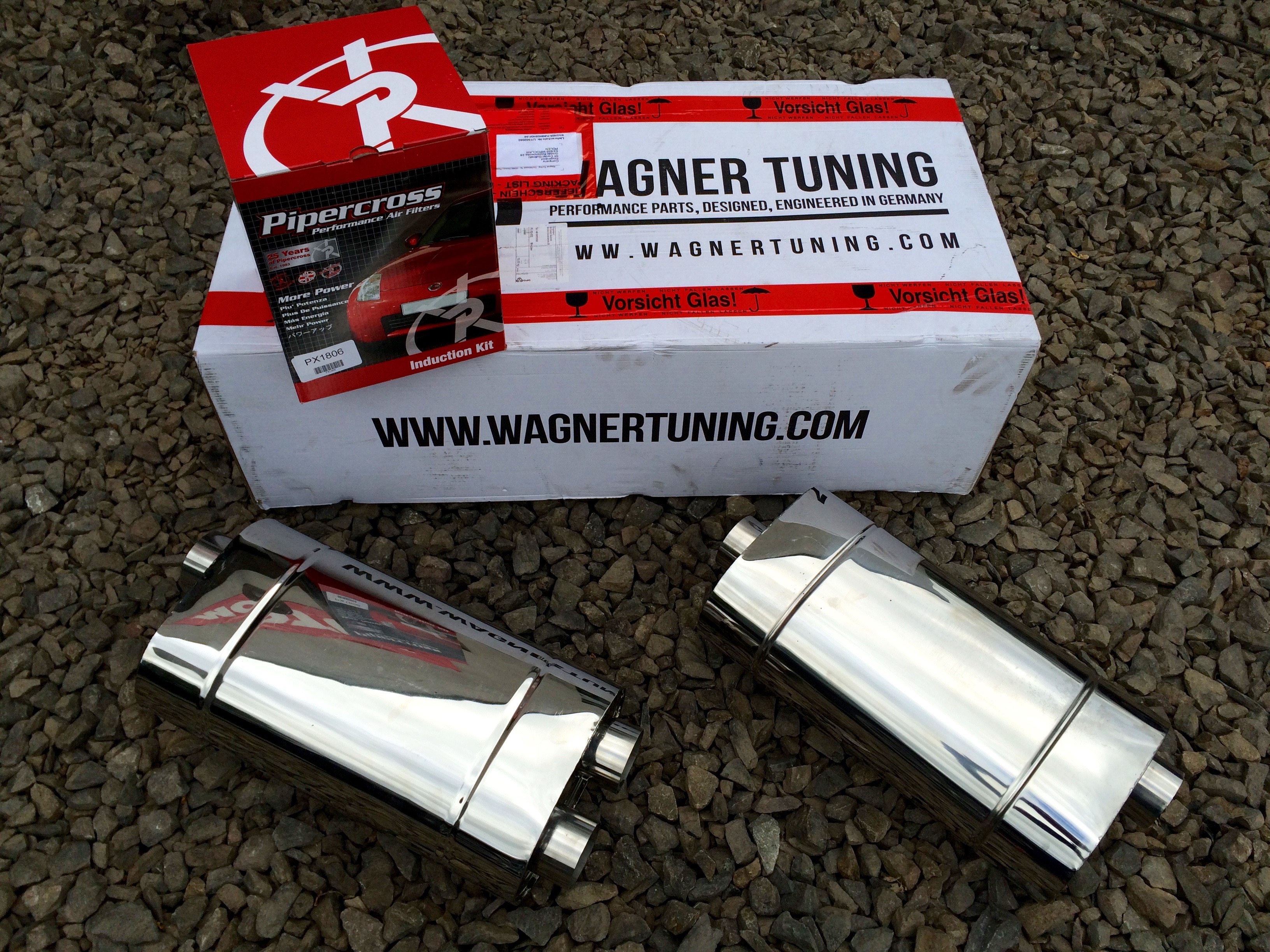

Zastosowanie w silniku 3,0tdi 240 ps CCWA sportowego intercolera niemieckiego producenta Wagner Tuning, sportowego filtra powietrza wraz z przerobieniem dolotu pipercross oraz srobienie od połowy sportowego układu wydechowego pozwoliło na osiagniecie:
263 ps i 566 Nm nie ruszając oprogramowania silnika.
Zmieniając mapę mozna uzyskac dodatkowe 83 Ps i 84 Nm
W silniku 2,0tdi nie ma az tak duzych przyrostów gdyż seryjne sprzgło jest bardzo słabe i nie pozwala na takie udogodnienia. Jednakże zastosowanie wyżej wymienionego setupu znaczaco wpływa na dynamike samochodu.
