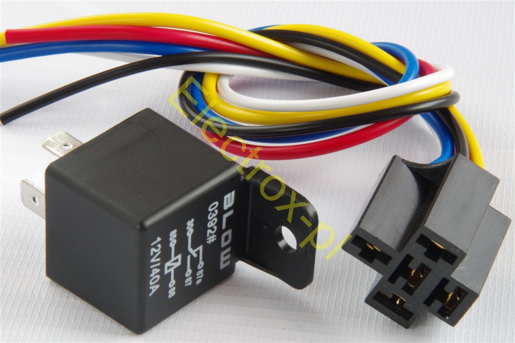

Jak podłączyć przekaźnik pod światła dzienne led.
Jak w temacie
Prosze wyjaśnić mi na chłopski rozum który kabel gdzie podłączyć dokładnie???
Z góry dzięki pzdr
85 i 86 to cewka przekaźnika. Czyli na jeden minus a na drugi plus ze stacyjki.
30 plus z akumulatora.
87 lampy.
Ale na jednym przekazniku to co je zgasi po włączeniu poatojowek?
Dobra, nie myślę. Trzeba tak
