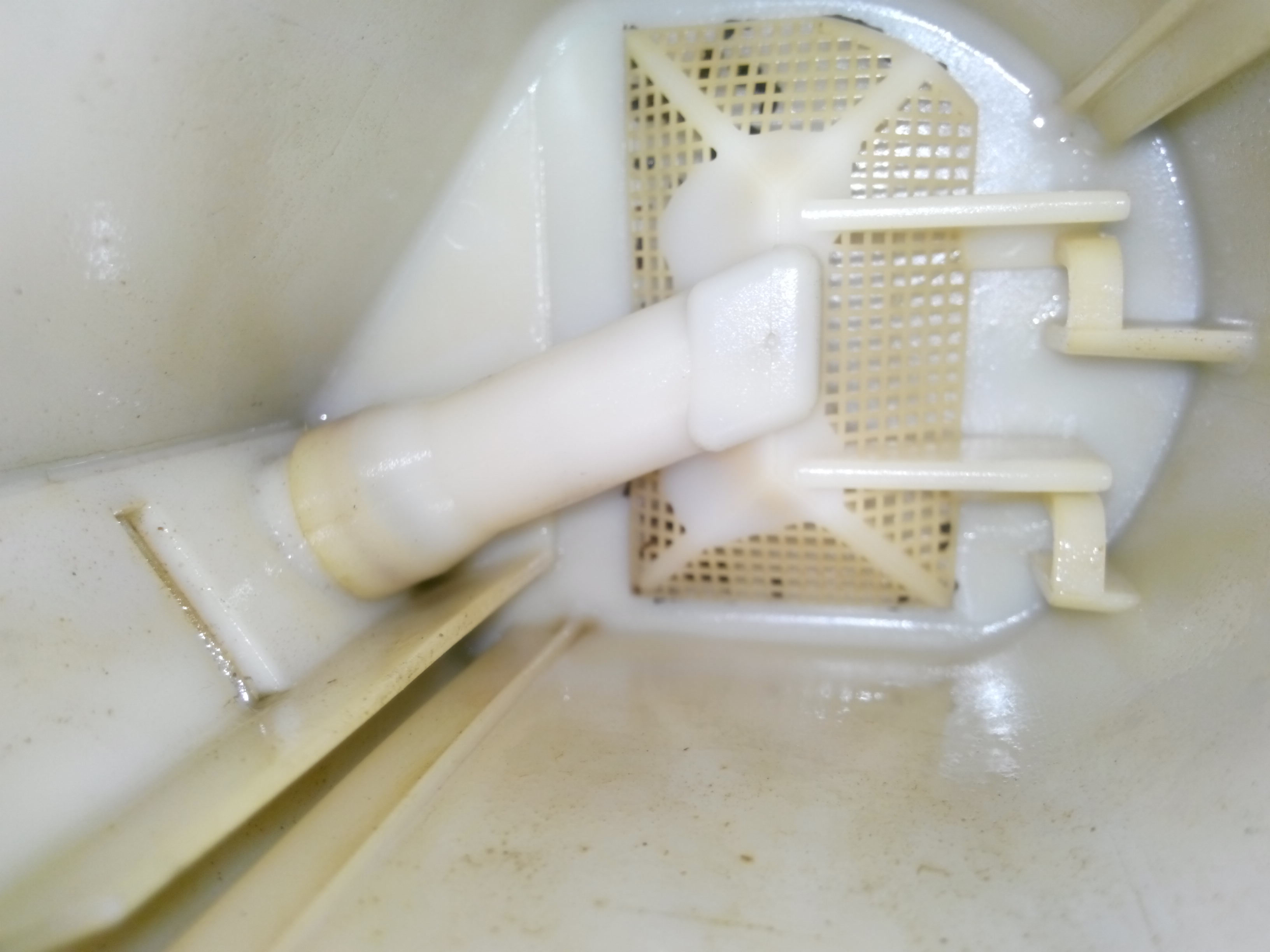

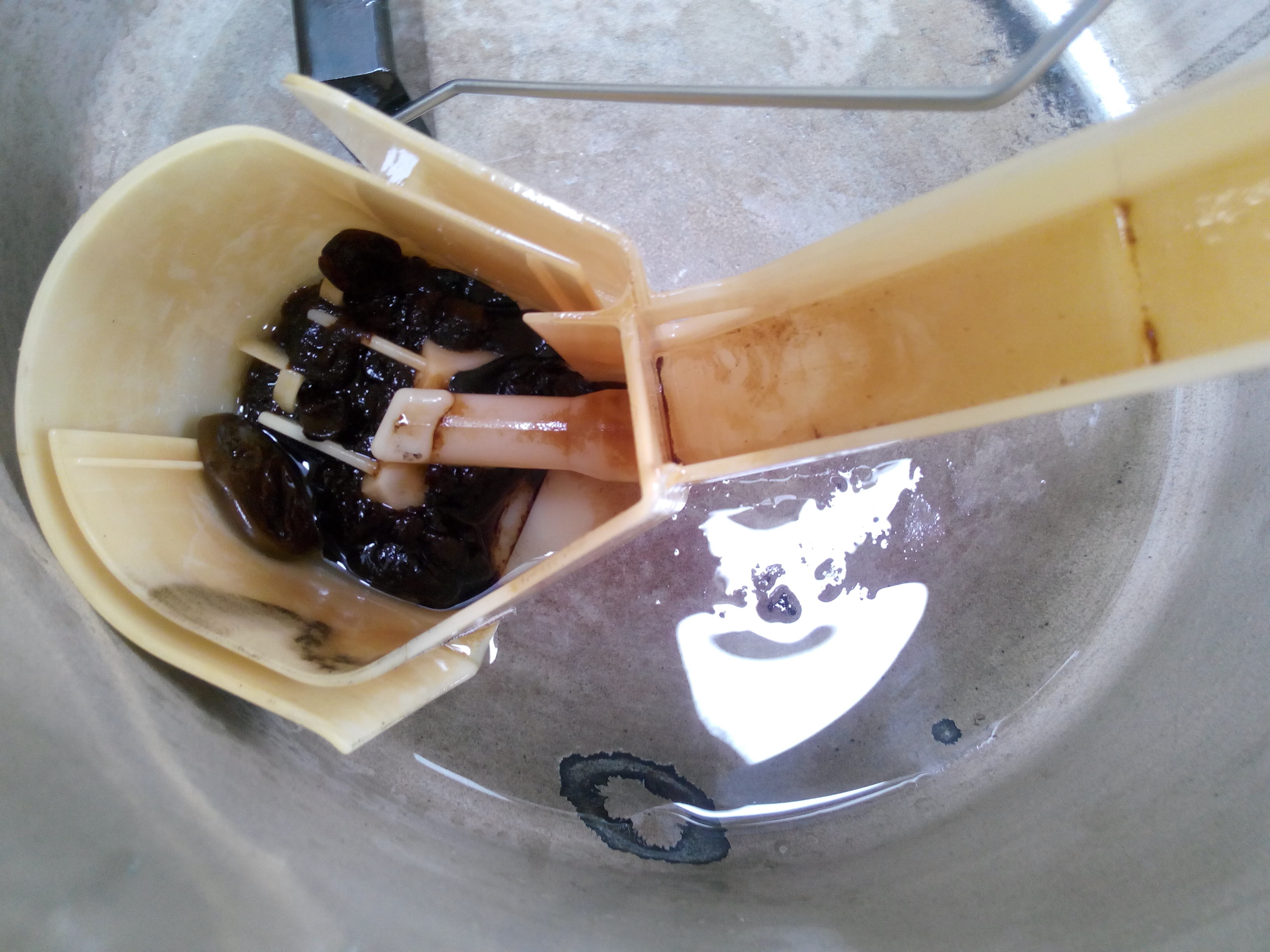

miałem w koncu troche wiecej czasu, i przyczyna znaleziona
tak wyglądało sitko w baku :facepalm::facepalm::facepalm:
a tak po czyszczeniu, zero powietrza w przewodach :banan:
wiadomo oring tłokorozdzielacza do wymiany,ale to inny temat
