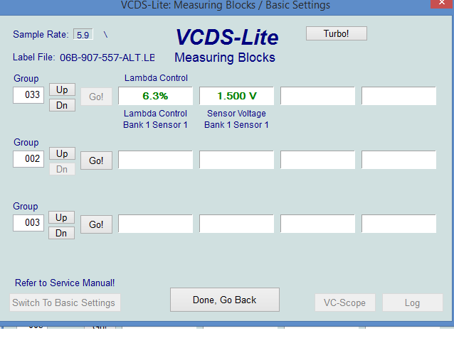

Nie bardzo wiem co jest winne pojawieniu się błędu 17698 ,ale 17536 myślę ze to chyba sonda lambda, wiec sprawdziłem bloki 033 i 036.
Na 36 jest napięcie kolo 0,6 czyli chyba ok przy prawie 90 stopniach bez wchodzenia na obroty. Poniżej przesyłam screeny z testu 033.
Wyniki moim zdaniem totalnie nieprawidłowy, ale chce się poradzić czy już powinienem wziąć się za jej wymianę.
Test robiony przy 90 stopniach bez wchodzenia na obroty.
Test zrobiony przy 2k obrotów tez 90 stopni.

A co z sonda? Przecież powinna mieć napięcie do 1V max. Jak sprawdzić ten czujnik gdzie on dokładnie się znajduje? Co do nieszczelności gdzie powinienem ich szukać?
Prawidłowe napięcie sądy powinno mieścić siępomiędzy 1,475V - 1,525V. U Ciebie jest ok. Sprawdź jeszcze przepływomierz czy dobrze działa. Odsyłam do tematu o podstawach diagnostyki.
