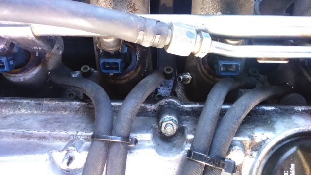

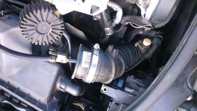

Znalazłem dziś dziurę w dolocie, próbowałem sprawdzić szczelność w układzie i okazało się że nie da rady nabić więcej powietrza. jest nieszczelność na wtryskiwaczu gazu, gwint jest nieszczelny. jutro jadę do gaziarza.
