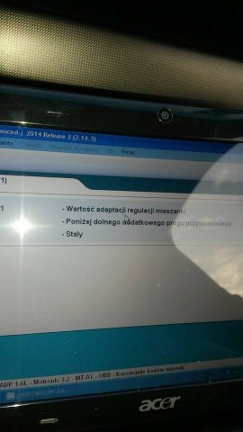

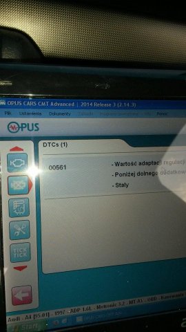

Witam wyskakuje mi błąd 00561 nie da się go skasować... Auto szarpie, średnio się wkręca na obroty i ogólnie jest mułowate (benzyna i instalacja sekwencyjna LPG) problem dotyczy i tego i tego... Audi a4 1.6 1997r. Pomoże ktoś?
Nieszczelnosci... Standardowo...
Powodu tego błędu jest mnóstwo. Po pierwsze trzeba by było zobaczyć wartości korekt LTFT.  w 1.6 to chyba grupy koło 007-011, ale pewny nie jestem. Jeśli korekty na plus to: nieszczelności dolotu i wydechu na pierwszy ogień, później przepływka, ewentualnie kolektor nieszczelny ale to rzadkość,  oczywiście gdzieś przy LPG też mogą być nieszczelności.
jeśli wartośći LTFT na minus to zapewne wtryski leją.
