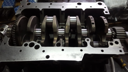

Jako że nowy to napiszę coś po krótce o swojej b6. Kupiłem miała przejechane 230k, przy 240 wgrana mapą 10%.... 12% :D, później mod fmic, hybryda gtb1749 większy ssący, 10-stycznia dzwon :D . Po kolei, wyciągnięty silnik, nowe panewki wał bez szlifu, blok do honowania + nowe pierścienie, głowica .... zrobione gniazda pompowtryskiwaczy, itd itp. w załączniku więcej :), kolektor (się spawa :D ) pod turbo GTB2260V z MB, napęd.... zmieniam FWD na Quattro przygotowane do włożenia, Pompki BA wysłane do przerobienia Firad ASLA150P1043 HF100%. Oby wszystko poszło tak jak się należy. Myślę że projekt będzie ukończony najpóźniej do połowy Marca tego roku :) wklejam kilka fotek
