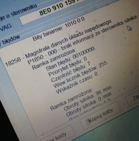

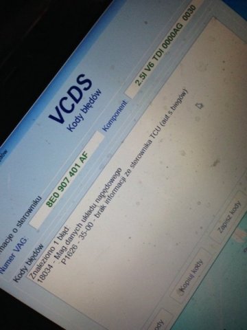

Podlaczono Vaga, wyświetla błędy:
Związane bezpośrednio ze skrzynią i błędem ECU
18258 P1850
18034 P1626

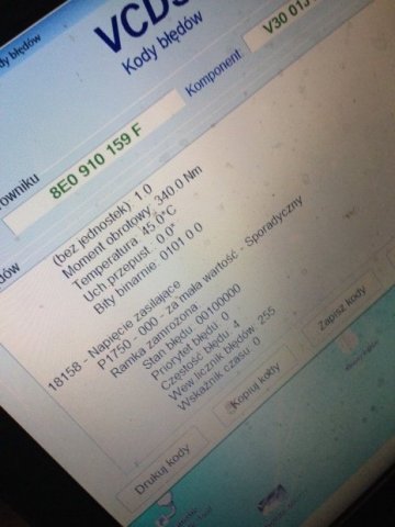

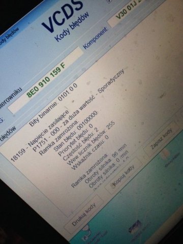

a także 2 błędy: 18159 P1751 18158 P1750 (za wysokie/za niskie napięcie)
