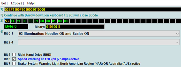

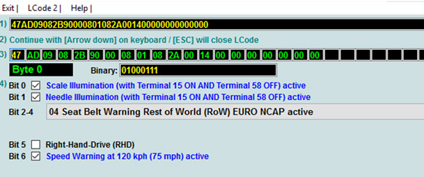

odpowiem sobie sam - wyłączyłem wszystko vcds'em...
jest odpowiednia pozycja w długim kodowaniu instrumentów. Zarówno w Golfie MK7...
...jak i w moim A4:
