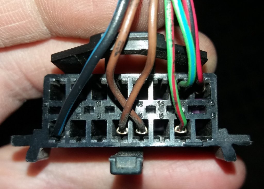

20170330_100345.jpgWitam Kolegów,
Mam taki problem, nie mogę połączyć się ze swoim autem wcześniej wszystko działało bez najmniejszego problemu. Próbowałem łączyć się też z komputerem u mechanika i też nie dało rady ( wcześniej łączył się z tym komputerem ) posprawdzałem napięcia na wtyczce od gniazda diagnostycznego piny 1 i 16 maja 12 V natomiast pin 7 i 15 mają 10,99 Vdodam że po wyłączeniu zapłonu na pinie nr 7 spada napięcie do 4 V). Znalazłem na forum taką informacje że piny 1,7,16 powinny mieć 12V ktoś mógłby mnie nakierować gdzie idą kable od pinu 7 i 15 gdyż wpada u mnie to w wiąche kabli i znikają :( albo co mógłbym jeszcze sprawdzić gdzie można szukać przyczyny takiej usterki.
