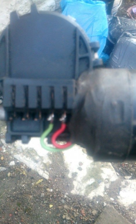

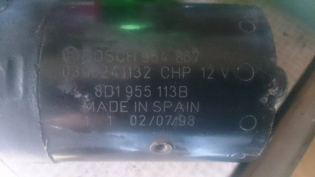

Witam, pisalem kiedys o problemie z wycieraczkami, do tej pory sprawdzilem przekaznik 377 i manetke w kierownicy, sa nowe, dzis wymienilem caly mechanizm wycieraczek bo trzpienie byly wyrabane i wycieraki mi obijaly o parapet i slupek, i mam pytanie co do problemu z biegami bo dziala mi tylko ostatni bieg i zatrzymaja sie wycieraczki wtedy kiedy wylacze z ostatniego biegu, do silniczka mam kosc 5 pinowa, a wychodza 2 kable do silnika, i pytanie czy to tak ma byc bo na necie znalazlem podobne silniki, nie mierzylem jeszcze czy dochodzi napiecie na kosci bo akurat nie bylem w posiadnaiu miernika gdy to robilem ale zanim to znow rozbiore czy moze to byc wina silnika czy jakis jeszcze inny problem moze byc?
Edit: Sprawa rozwiazana, wypalone sciezki stykow w silniku, wyczyscic sciezki wygiac bardziej blaszki, i powinno dzialac :)
