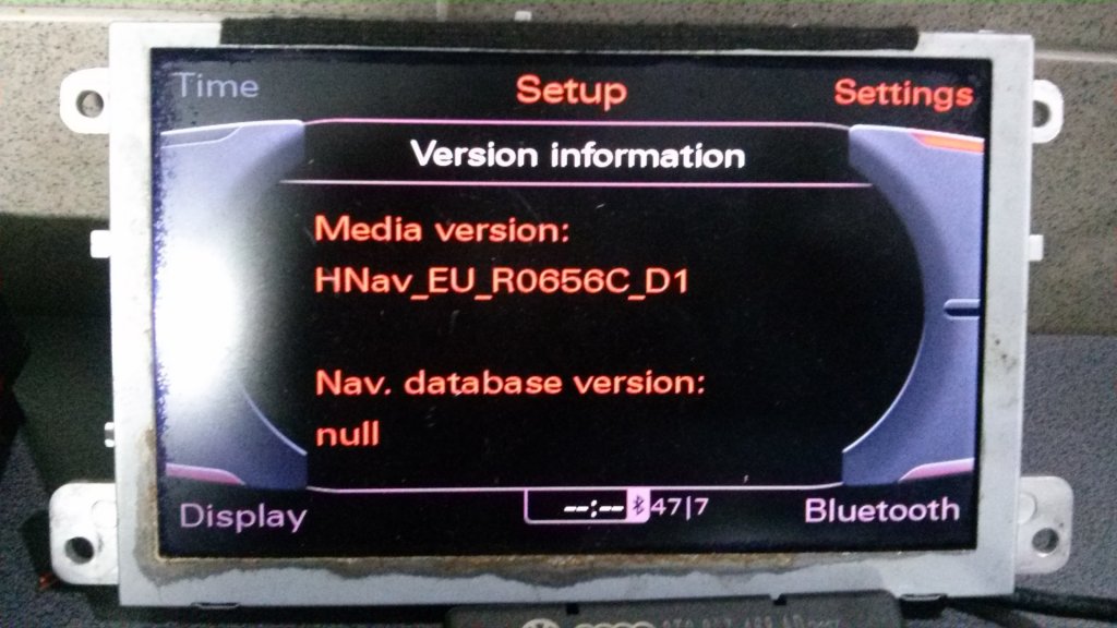

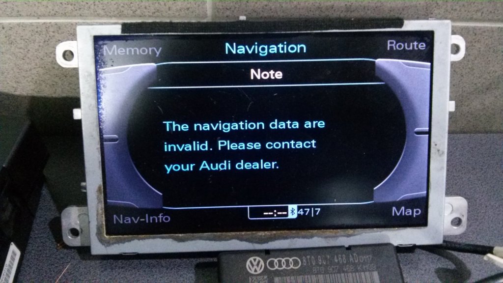

co do softu to niestety nie pamiętam i nie mam też fotki, ale obstawiam ,że był to na 99% oryginał z 2011.r jak rocznik auta, auto mam od ok. roku czasu, kupione tu w DE od prywatnego Niemiaszka z 1-reki, pełen serwis ASO , więc jeśli już była jakaś aktualizacja, to tylko w ASO , w co wątpie, ponieważ mapa nie widziała nawet trasy S-8 , miedzy innymi obwodnicy Wrocka (oddana do użytku w 2010r.) , nie wiem czy to ma jakieś znaczenie , ale "wgrywający" na koniec wrzucił mape z karty sd , która się aktualizowała ok. 4h, oczywiście nie czekał ,aż się proces się zakończy (spotkaliśmy się we Wrocku ,każdy z nas tam dojechał) , tylko zlecił ,żebym na zakończenie zszedł na dół listy zatwierdził i pózniej jeszcze raz zatwierdził i tak uczyniłem i teraz tak się zastanawiam czy napewno dobrze to zrobiłem lub czy dobrze mi powiedział co powinienem wybrać, tym bardziej,że były tam różne opcje do wyboru, ale to tylko moje osobiste przemyślenia, ogólnie wszystko po tym odpaliło i zadziało, mapa itd. , dopiero po postoju zauważyłem co się dzieje po właczeniu, czyli ten problem z nieprawidłowym startem jednostki.
Edytowane przez A4 FAN
Ktoś cos na to powie ?
Tam nic innego poza "cancel documentation/abort" nie mogłeś wybrać ta druga opcja aktywna jest po podłączeniu VAS mapa aktualizuje się 2:45min
