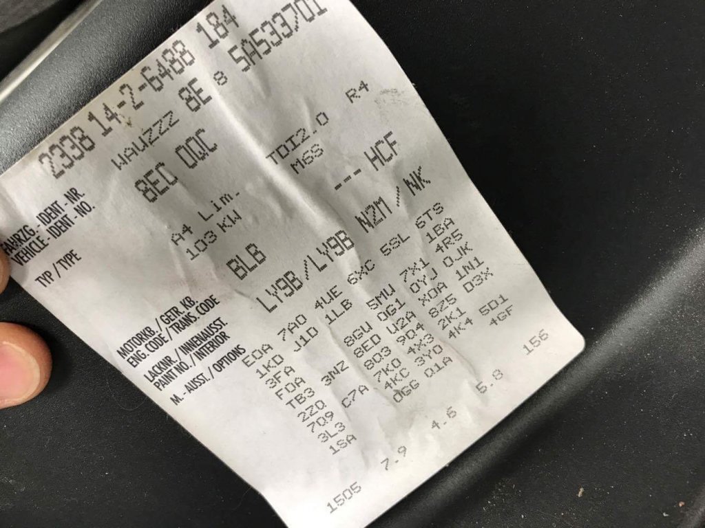

Daj zdjęcie wlepki.

Daj zdjęcie wlepki.
Ile masz od Ziemi do błotnika,tył/przód:naughty:
Kojarzysz może gdzie ona jest w sedanie B7? Myślałem, że będzie na drzwiach, ale nie ma.
W kole zapasowym:decayed:
