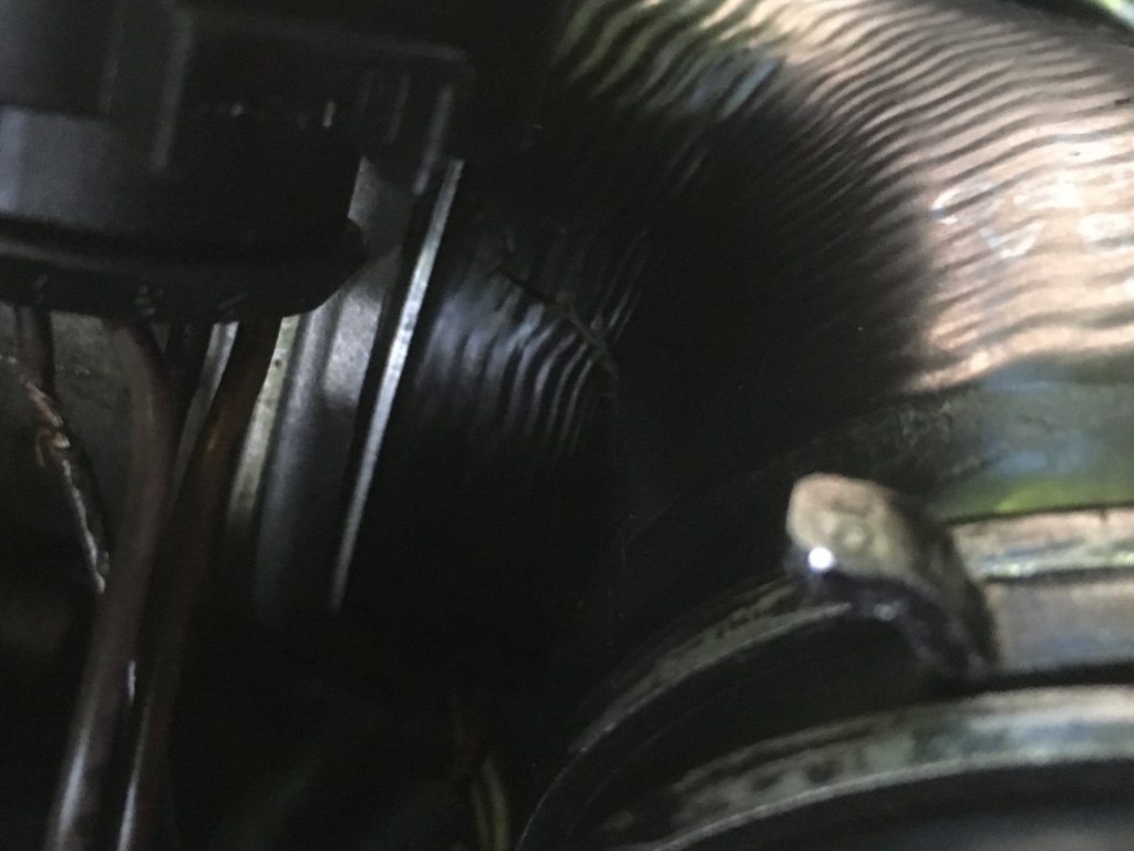

Witam mam problem wczoraj wracałem z Antwerpi  do Brukseli zapaliła się kontrolka świec auto straciło moc. Na stacji po podniesieniu maski zauważyłem ze w okolicy wlewu oleju i cały egr jest zapocony tłusty żywym olejem również pokrywa zaworów prawy górny róg cała zalana olejem i lewy dolny rog Teraz jak turbina zaczyna pompować słyszę szum powietrza z środkowych nawiewów wewnątrz, wrzucę kilka zdjęć jak wrócę z roboty i nagranie? Miał ktoś może coś podobnego?
Znalazłem nieszczelność, oto zdjęcia (pęknięta gumowa rurka przed zaworem egr)
Numer oem jakby ktoś potrzebował
3BO154838A
I jeszcze mam pytanie czy ten zamiennik będzie dobry chodzi o jakość (najdroższa na Allegro) ☠️
