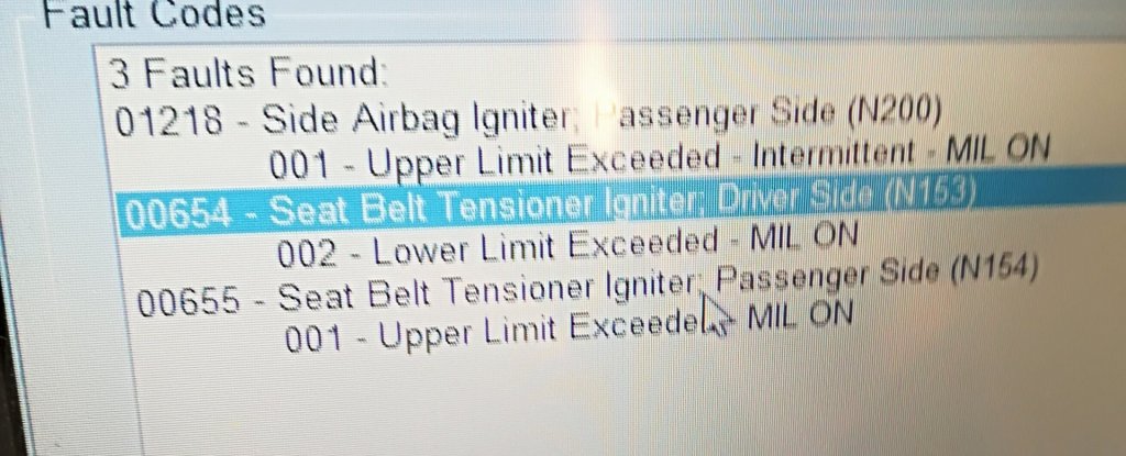

Witam.  Zaczne od poczatku. Niedawno kupilem audi a4 b6 1.8t z 2003 i swiecila sie kontrolka air bag. A wszystko zaczelo sie gdy auto stalo na parkingu i jakis gamon cofal i wbil hak w zderzak.  Auto bylo zamkniete i nikogo w srodku nie bylo. Po wpieciu pod kompa takie bledy pokazuje. Czy to beda wystrzelone napinacze? Czy cos innego?
Odnośnie pierwszego błędu - sprawdź połączenie fotela pasażera z instalacją auta. Kostka znajduje się pod fotelem, pod czarną pokrywą.
Odnośnie 2 pozostałych - wygląda jak wystrzelone napinacze.. ja bym usunął i zobaczył czy nie wrócą. Może to jakieś historyczne zdarzenie...

Zeby z tym fotelem kierowcy zrobic to co musze zrobic? Wypiac wtyczke i przeczyscic? Musze akumulator odlaczyc? A co do tych napinaczy to blad byl kasowany i sie pojawia.  A przez te napinacze moze air bag swiecic?
Dla bezpieczeństwa można odpiąć aku.. wtyczkę czasem trzeba docisnąć po prostu. Przesuwanie fotela ją rozpina samoczynnie. Ewentualnie wypiąć i przeczyścić.
Godzinę temu, MariuszKK napisał:
Ok dzieki wielkie. A te pasy beda powodowac blad air bagu? Jak by byly wystrzelone napinacze?
Nie mam pewności, ale prawdopodobnie tak.
