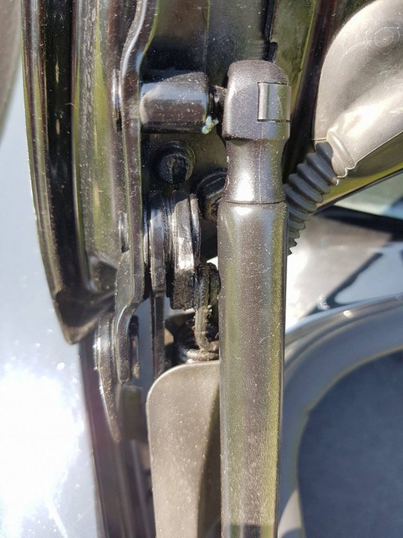

Witam,

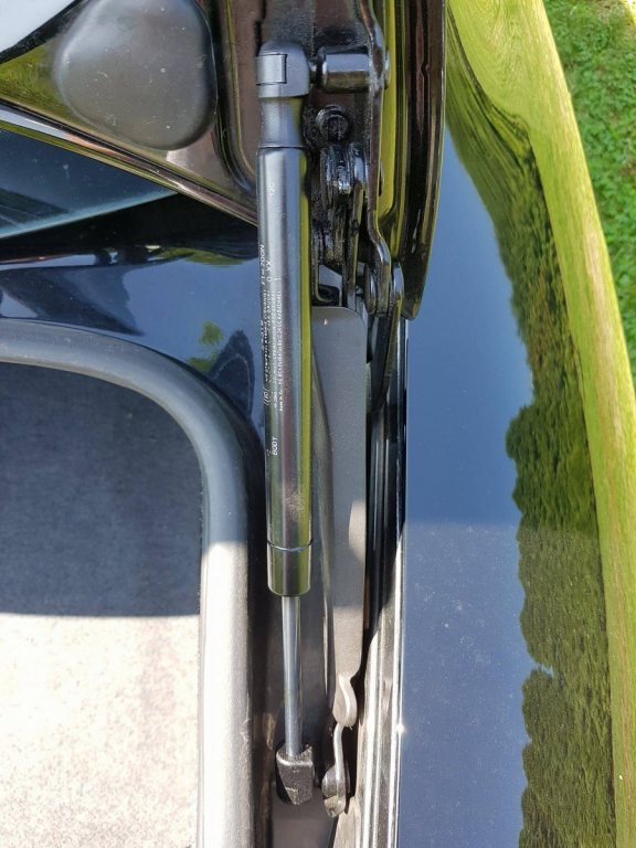

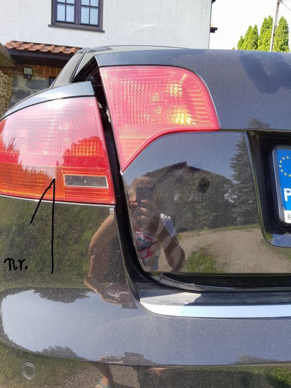

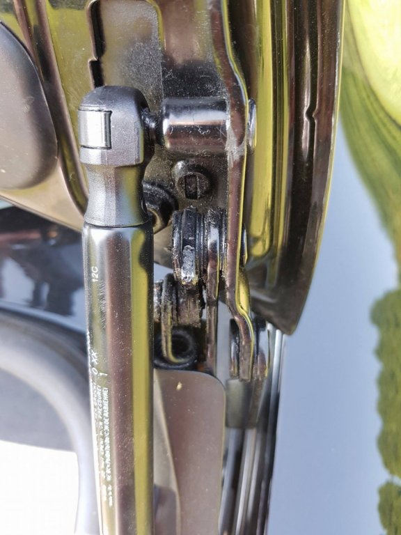

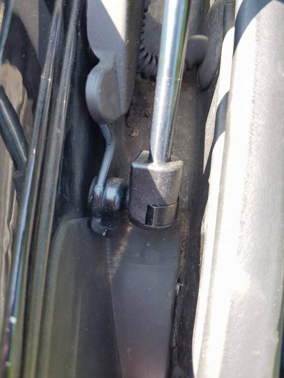

mam problem z otwieraniem bagażnika z pilota czy poprzez przycisk w aucie. Bagażnik raz się otwiera poprawnie jak widać na filmiku a raz otwiera się tylko jego część (zdjęcie nr. 1). Siłowniki wymieniłem na nowe ( siła f1: 700 N gdzie fabrycznie przychodzi 650 N). Myślicie że może to być problem ze sprężynami( 4F5 827 665 A) ? Proszę o jakieś porady. Z góry dziękuję ;)

Siłownik odpowiada za szybkość otwierania i zapobiega bujaniu klapy po otwarciu. Za samo odbicie i pociągnięcie klapy odpowiada sprężyna.
