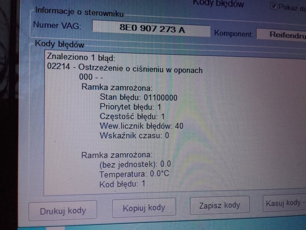

Jaka może być przyczyna poniższego błędu? Niskie ciśnienie poza kontrolką na fisie nie powinno raczej powodować błędów w module więc pewnie jakiś problem z jego zasilaniem?
Mi ostatnio system stracił wartości wszystkich kół nie wiadomo czemu i musiałem na nowo zapisać mu ciśnienia z poziomu fisu
Moduł tpms po rozebraniu miał zaśniedziałe styki. Problem rozwiązany po wymianie na sprawny używany.
Temat wrócił. Tym razem nowy moduł nie generuje niskiego napięcia i przez dłuższy czas nie było żadnego problemu aż do teraz.
Co tym razem? Gdzie szukać? Ciśnienia prawidłowe, kodowanie ok, błąd po skasowaniu wraca.
