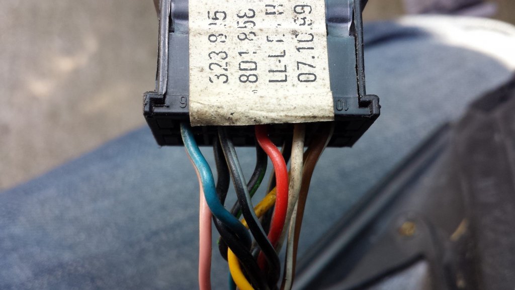

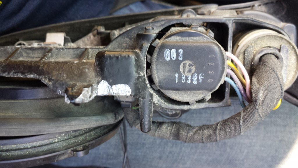

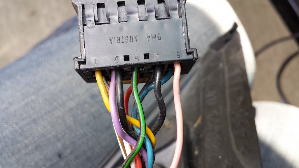

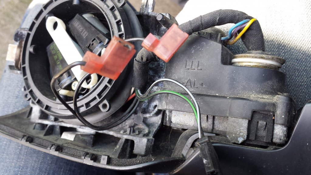

Witam , udało mi się kupić elektrycznie składane lusterka :-) i potrzebuję jakiejś rozpiski najlepiej opisu i fotek jeżeli ktoś ma bo zakładał u siebie i podłączał . Przewód we wtyczce - pin 8 czerwony , pin 9 biały i pin 10 brązowo-biały idą do silniczków regulowania wkładu to wiem , dwa czarne pin 2 , 4  do podgrzewania lusterek ale do jednego czarnego jest podłączony fioletowy pin 2  który idzie do silniczka składania lusterek do tego silniczka idą jeszcze pin 5 różowy , pin 1 żółty , pin 6 niebieski no i pozostają pin 3 zielono-czarny i pin 7 czarno-siwy zakończone wtykiem myślę że to do fotochromów ale nie mam :-( u mnie nie mam podłączonego podgrzewania lusterek gdzie i jak je podłączyć ? Proszę o pomoc . Dzięki i pozdrawiam
