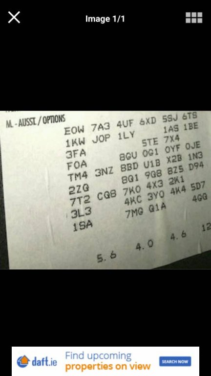

Witam,
Planuje zamienić standardowe zawieszenie 1BA w 2009 B8 Avant 2.0 CAGC 120. Mam do kupienia cały komplet z auta o przebiegu 128k ale nie jestem pewien czy kategoria wagowa jest odpowiednia 63b55400ed22f183837999db74fad03d.jpgScreenshot_20171001-133251.jpg
Wysłane z mojego ONEPLUS A3003 przy użyciu Tapatalka
kolego, jakie masz kolory na sprężynach aktualnie w standardzie ??
Witamte klasy wagowe to pic na wodę.Jeździłem 16 lat F.Mondeo ostatnio z roku 2012 i tam samochody takie same z tym samym silnikiem miały różne klasy obciążenia a tak po prawdzie to były tylko 2 rodzaje sprężyn do kombi,standart i sport o 15 mm obniżone.Czytałem na niemieckim Audi forum że w Audi a4 B8 zawieszenia różnią się spreżynami a amortyzatory są takie same a ASO Audi same nie wie jakie kolory i do czego.Ostatnio weszłem na Ebay.de i tam sprzedają różne wersje zawieszeń używanych ,no i amorki były takie same jak w standarcie.Może ma   wersja S-line inne bo o 30mm obniżona
