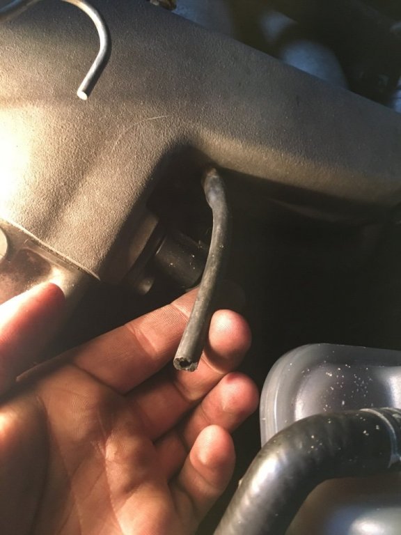

Wczoraj podczas powrotu do domu zaczęły mi się dziać różne dziwne rzeczy z samochodem.
Nierówna praca, podwyższone obroty oraz ciągłe resetowanie się centralki lpg.
Pacjent to A4 b6 1.8t z instalacją lovato fast.

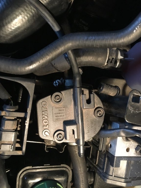

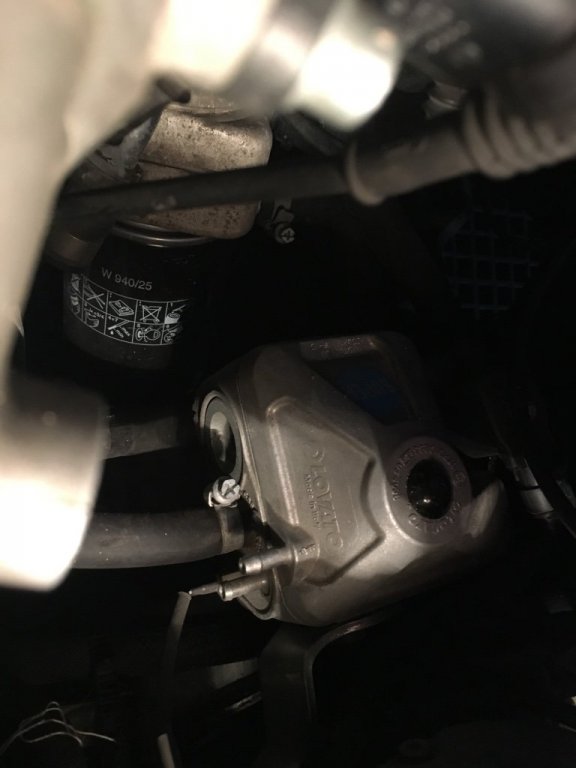

Po szybkiej diagnozie pod maską zobaczyłem rozerwane podciśnienia od kolektora oraz wychodzące z filtra powietrza... Niestety nie miałem nigdy wcześniej samochodu z lpg a schematy w sieci też nie są zbyt dokładne, także nie mogę sobie poradzić z ponownym montażem tych wężyków.
W reduktorze mam wyjścia "map" oraz "prv", w filtrze mam "in" oraz "out"
Jaki mógłbyć powód takiego rozerwania ? Gdzie to ponownie podpiąć?
Proszę o pomoc, dziękuje :)
zepnij wyjscie map w reduktorze, kolektor i mapsensor trójnikiem i wywal ten sylikonowy wężyk i wstaw zbrojony 5mm na opaski
