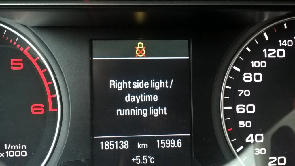

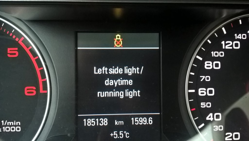

Witam. Proszę o pomoc o co tutaj chodzi w tych kodach błędu. Nie świecą ledy (Światła dzienne) wraz z światłami mijania. Pojawia się na FISie komunikat: -- Right side light/daytime running light  a za chwilę  -- Left side light/daytime running light--  wówczas wtedy kiedy włączam światła mijania.
Posiadam Audi a4 b8 2.0 TDI 143km CJCA 2013r (polifcie)

Ponawiam temat czy kto co wie w tym temacie jak na załącznikach komunikaty pojawiają się na Fisie.....?
