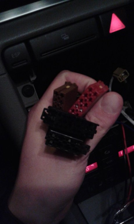

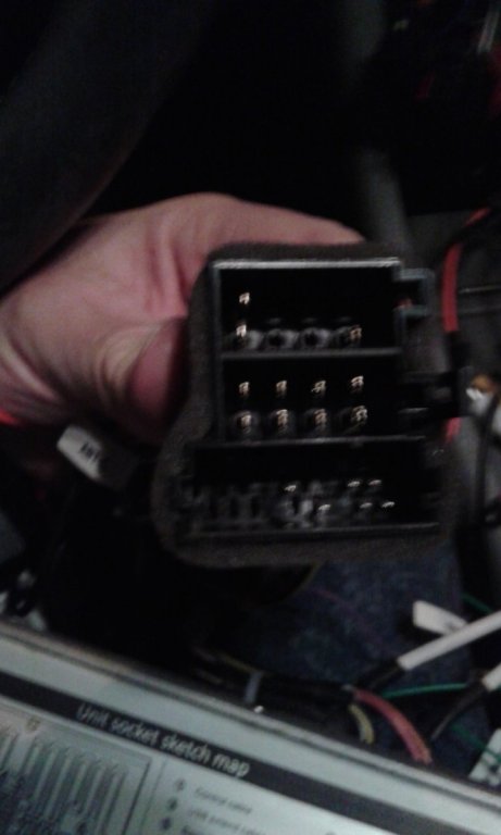

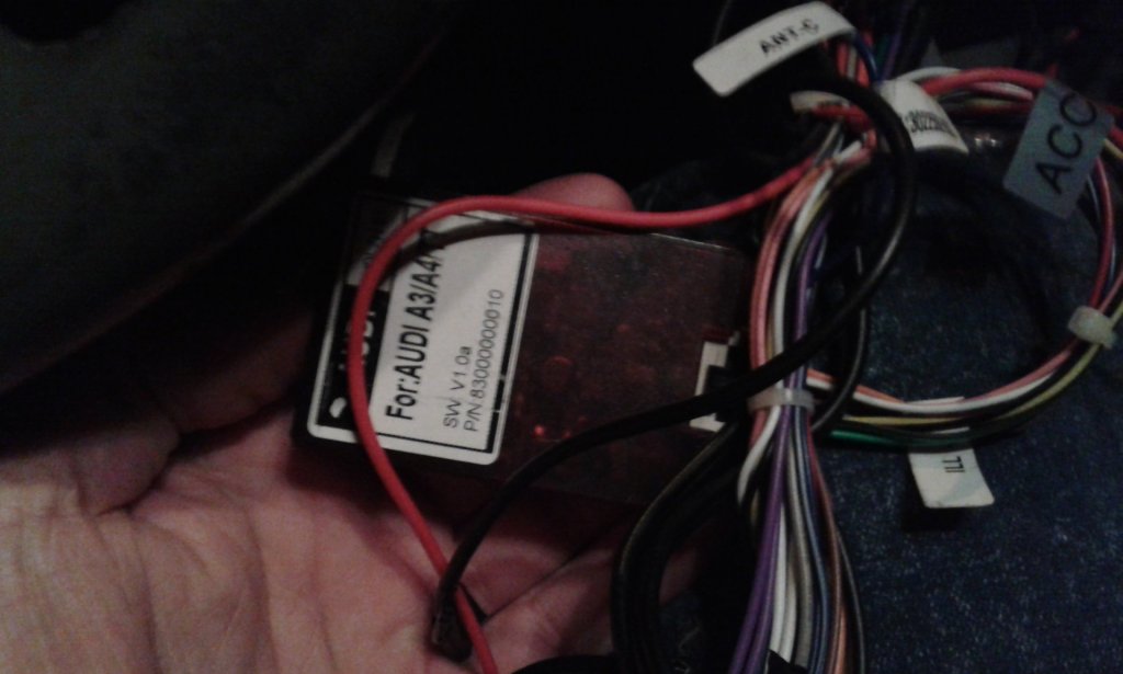

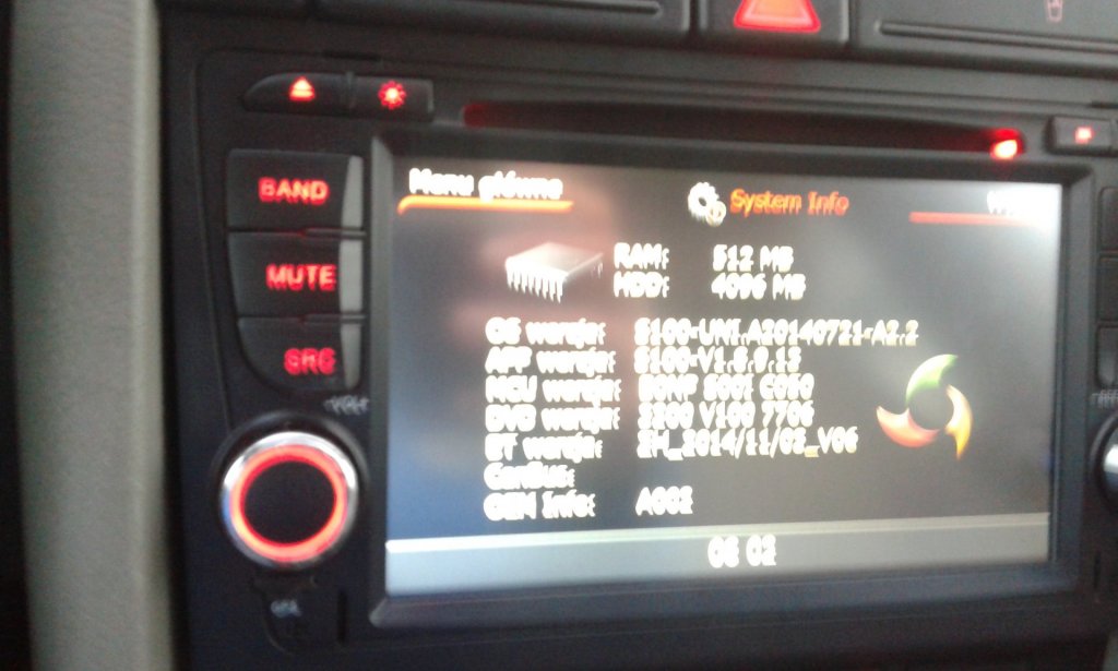

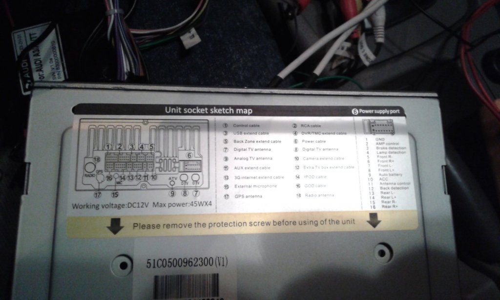

Witam. Miesiac temu kupilem audi a4 b7 to tej pory bylo wszystko ok. Wczoraj zgasilem auto i jak ponownie urochomilem nie ma juz dzwieku z radia. Odlaczylem cale zasilanie od radia i podlaczylem przez chwile jest tylko szum a pozniej juz nic. Prosze o jakies podpowiedzi. Wklejam kilka foto jakie to radio i kabelki

Raczej coś z radiem. Żeby wykluczyć głośniki weź jakieś zewnętrzne źródło dźwięku np telefon,  obcięty kabel od słuchawek i podłącz do instalacji głośnikowej w aucie i zobacz czy grają (tylko przód). Ew weź inne radio podepnij na podmianę.
