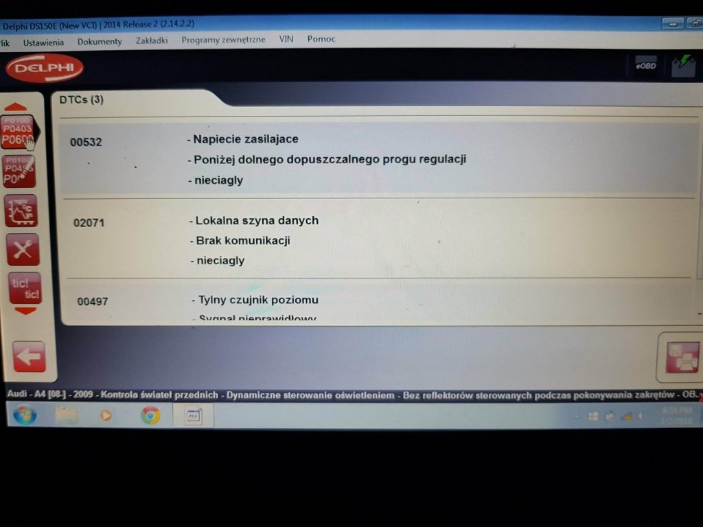

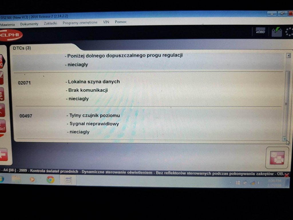

Odczytałem błędy. Jedyne w całym aucie to te związane ze światłami :( sypnęło jak prezentami pod choinką. Poniżej lista trzech błędów.
Czyli czujnik albo przewód czujnika. Czyli najlepiej wziąć multimetr i zmierzyć czy kabel nie przerwany, jak jest przejście to zmienić czujnik i kalibrować

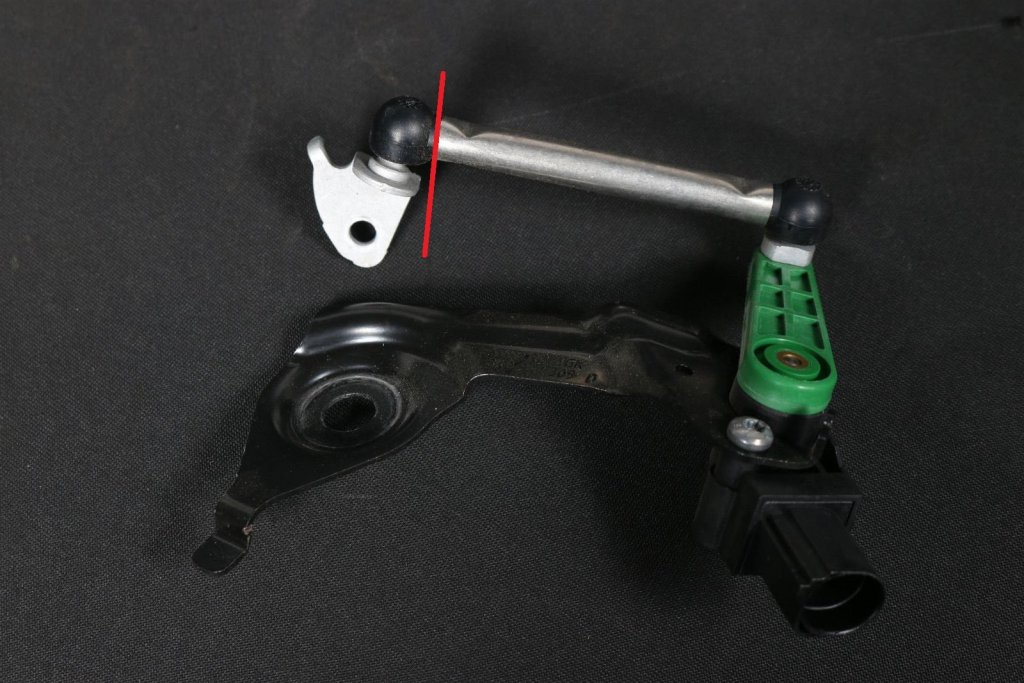

Temat w zasadzie wyjaśniony. Uszkodził się ten plastik (jak zaznaczyłem na foto) i czujnik po prostu sobie "dynda" czy to przegubowe ramie występuje jako osobny element ? Ktoś może poratować numerem katalogowym ?
