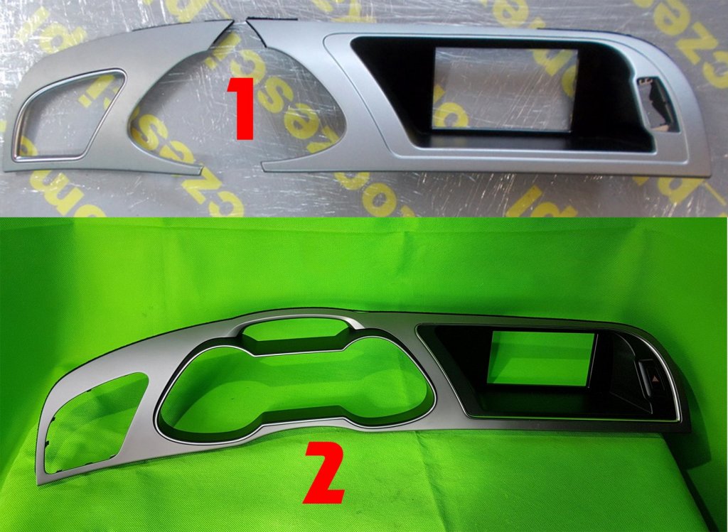

Obudowa licznika dwa rodzaje - czy pasuje?
Witam zauważyłem że w A4 B8 są dostępne dwa rodzaje obudowy licznika - w swojej wersji posiadam obudowę nr 1, moje pytanie: czy obudowa nr 2 podejdzie zamiast obudowy nr 1? Moje auto to A4 B8 , 2.0 TDI 2008r Sedan
Dziękuje za pomoc.

Pogrzebałem trochę w internecie. Niestety ramki są różne pod względem mocowania, dodatkowo do każdej z nich jest inny licznik. Obudowy obu liczników się różnią.
Edytowane przez Marsi
Gdybyś jednak zdecydował się na wymianę, to dodatkowo jeszcze trzeba dopasować obudowę do rozmiaru ekranu nawigacji itp. Ekranik 2G jest mniejszy od 3G.
@Cin3k tak, tak wiem - chciałem zmienić ramkę obudowy z klasycznej srebrnej na srebrno czarną z obwódką chromowaną. Niestety z racji iż posiadam u siebie Radio Concert co prawda z kolorowym wyświetlaczem ale wyświetlacz jest mniejszy niż w nawigacjach to raczej nie znajdę takiej ramki by mój wyświetlacz podszedł.
Ta co wrzuciłeś wyżej to jest ramka od Audi A5, więc musiałbyś też zmienić obudowę licznika, a najlepiej wtedy też licznik. Zwróć uwagę na linię, gdzie ramka będzie dotykać licznika. Są zupełnie inne i nie będzie to pasowało.
