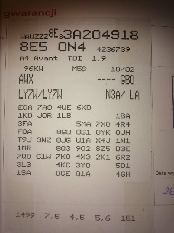

Pomóżcie dobrać amortyzatory i sprężyny do audi a4 b6 1.9 tdi 130 km Kombi. Auto bardzo nisko stoi i chciałbym przywrócić seryjne zawieszenie lecz nie wiem jakie nie znam się. Mogę mieć takie sprężyny żeby auto podnieść czy inne? Są to z audi a4 b7 jeżeli tak to jakie amortyzatory dobrać IMG_0183.JPGIMG_0182.JPG
Mam tAka nalepkę czy mógłby mi ktoś dobrać sprężyny i amortyzatory?
Zawieszenie 1ba wg wlepki przód masz 8 kategorię wagową- żółty biały ŕóżowy różowy , tył 10 -biały różowy różowy różowy, przy tych sprężynach auto powinno stać wysoko, a amory kup nowe w sklepie Sachs lub Monroe i będzie ok

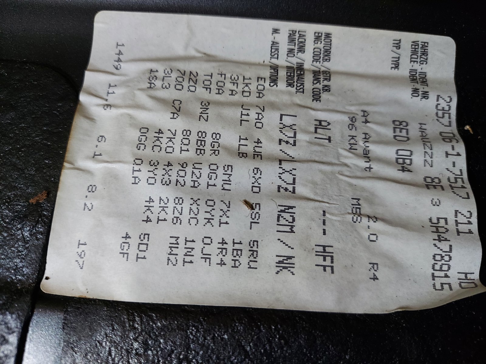

Jakie sprężyny? 80l gaz lpg
Podpinam sie do pytania
