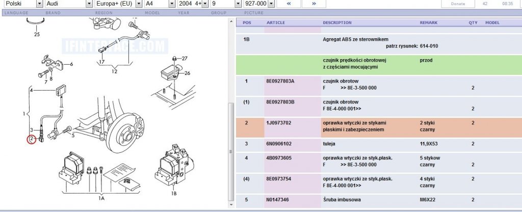

Ma ktoś jakiś patent jak to ogarnąć? Możę da się gdzieś kupić takie wtyczki/gniazda od klocków hamulcowych ?
www.wtyczkolandia.pl albo alledrogo
spisz sobie nr z gniazda i poszukaj na ww. stronie

Zaraz poszukam na tej stronie co podałeś. Czy dobrze ją zlokalizowałem w etce?
