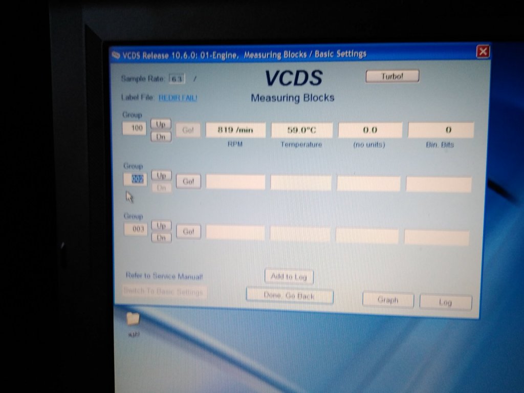

Kolego, sprawdź w grupie 100 poz. chyba 3 :)

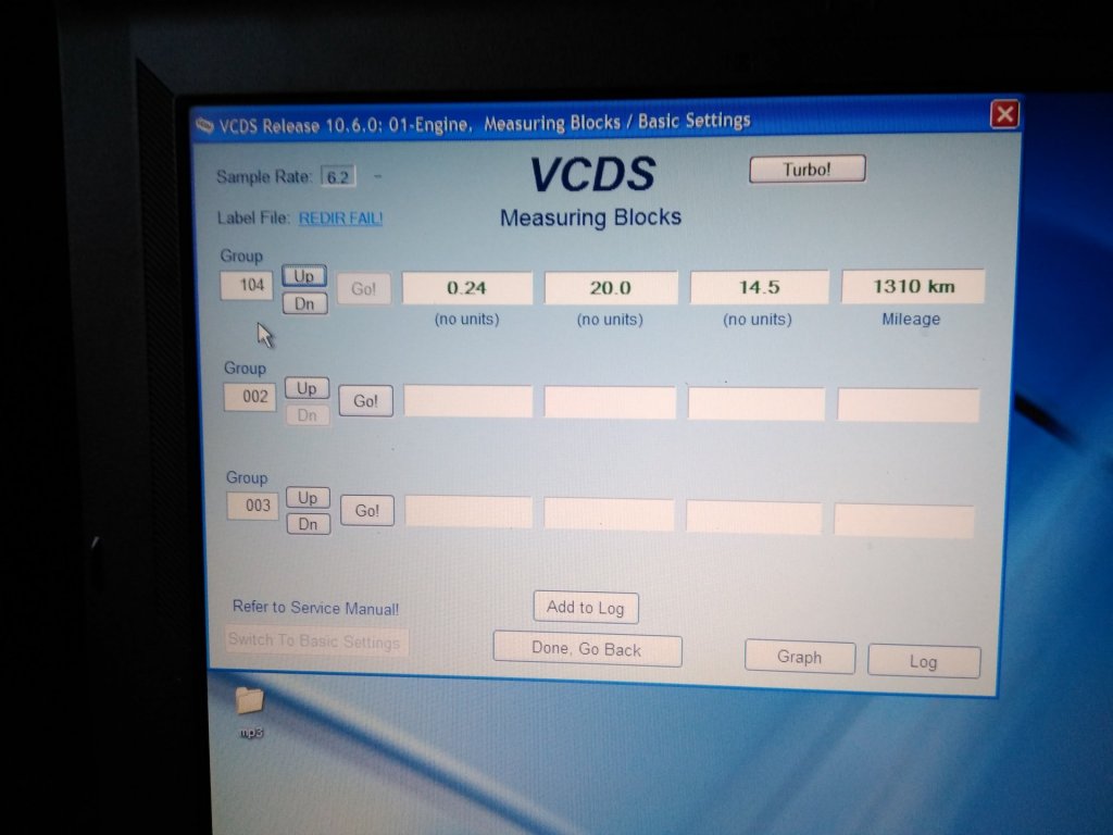

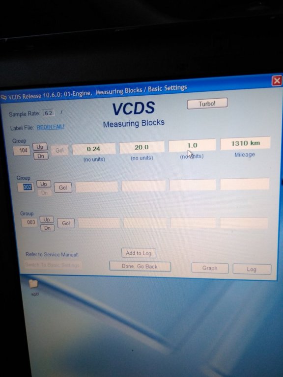

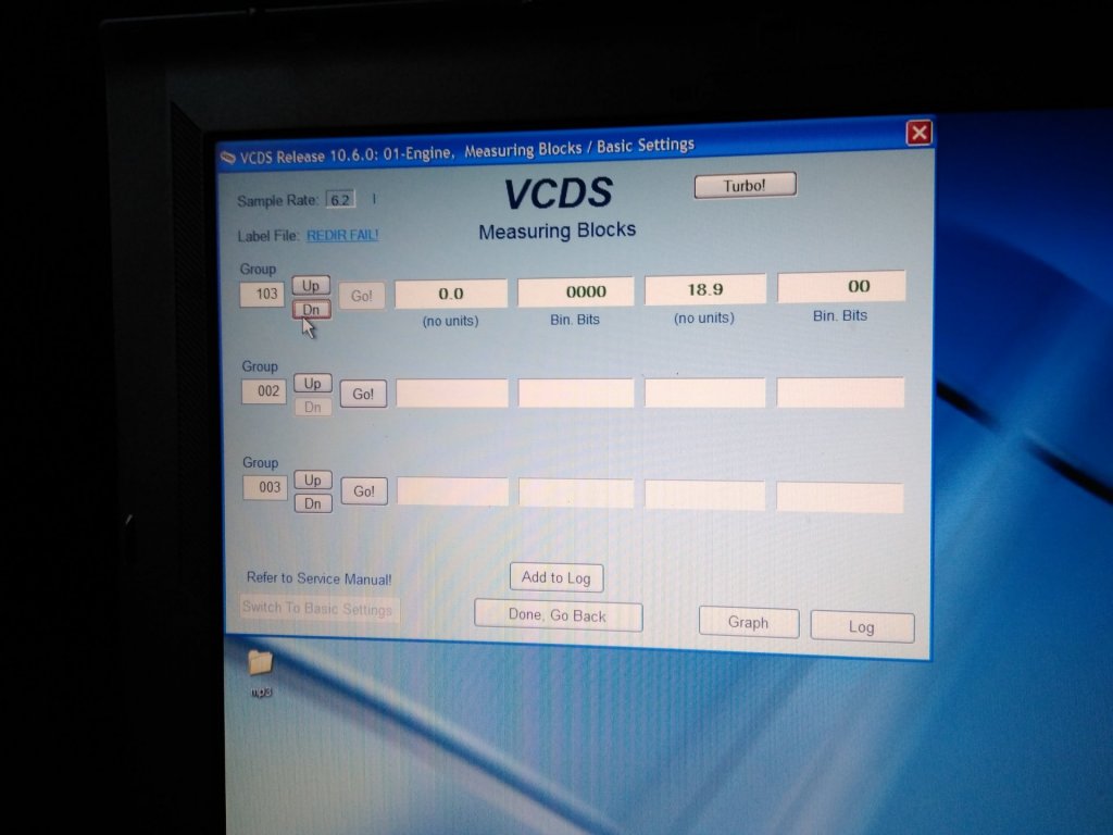

Witam
Udało mi się połączyć z kanałem 104. Proszę o analizę na podstawie załączonych zdjęć. Niestety okna nie są opisane, a nigdzie nie mogę znaleźć opisów. Kanał 104 - 0,24 20.00 1.0 oraz 1310 (  rozumiem ze jest to dystans od ostatniego wypalania )
