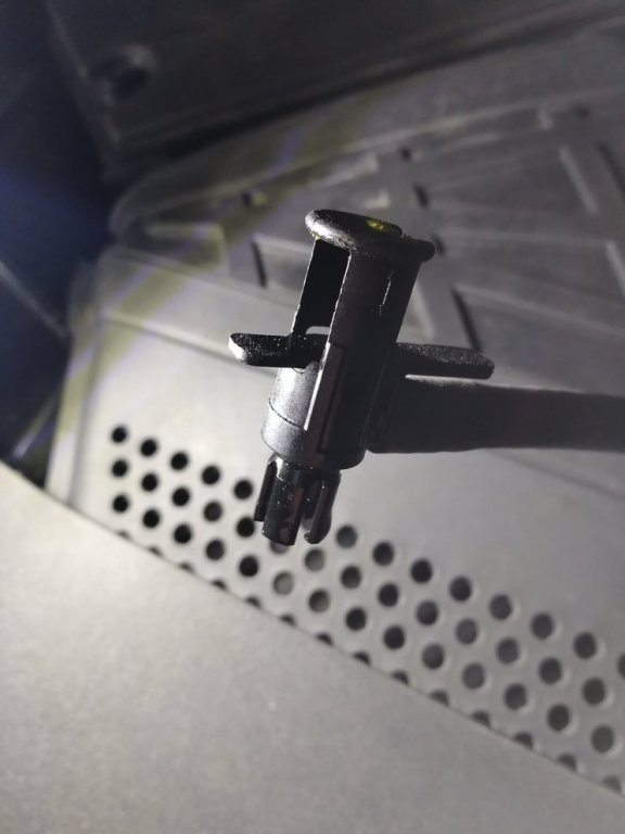

Ok, sam doszedłem do tego jak się zdejmuje przelew należy użyć ciekniego śrubokreta i włożyć go płasko pomiedzy te plaskie ramiączka a dekielek i dekielek podnosimy do góry załaczam zdjecie odpietego przelewu dla kogos kto by szukał w przyszłości.

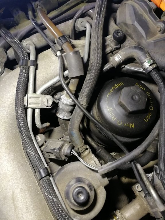

Teraz mam inne pytanie wrzuciłem tez dwa zdjecia bo zastanawiam sie ktore dwa przewody włożyć do puszki z preparatem do czyszczenia wtrysków.
Ok, jeden to powrót wszystkich przelewów, ale który bedzie tym zasilajacym?
