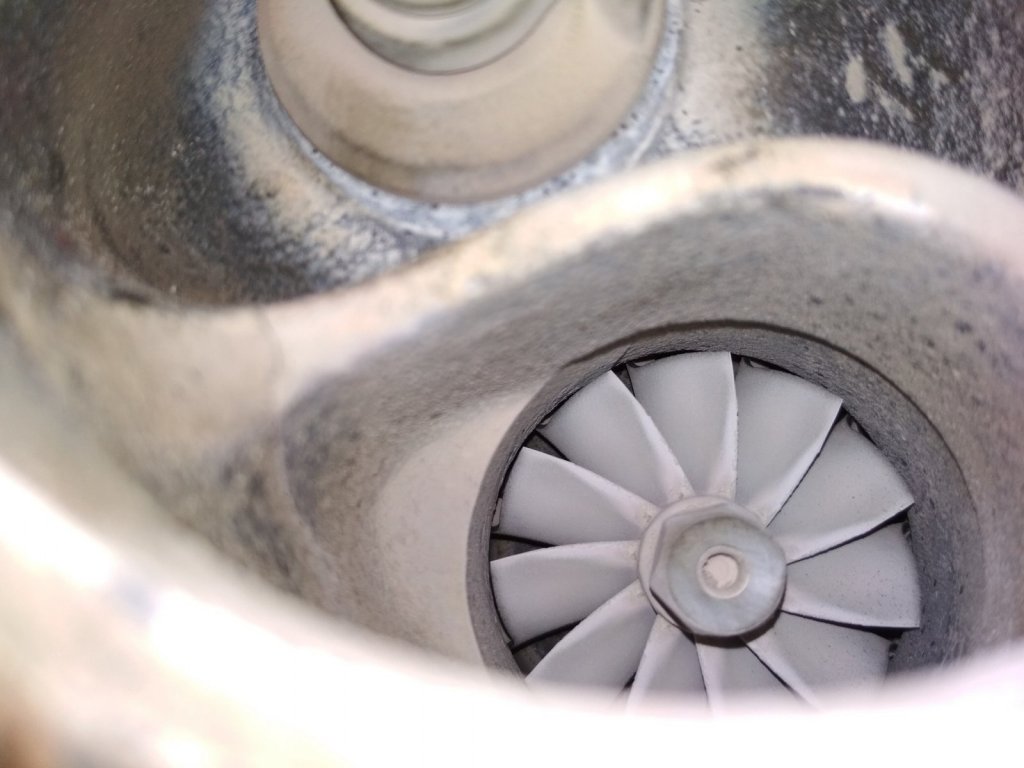

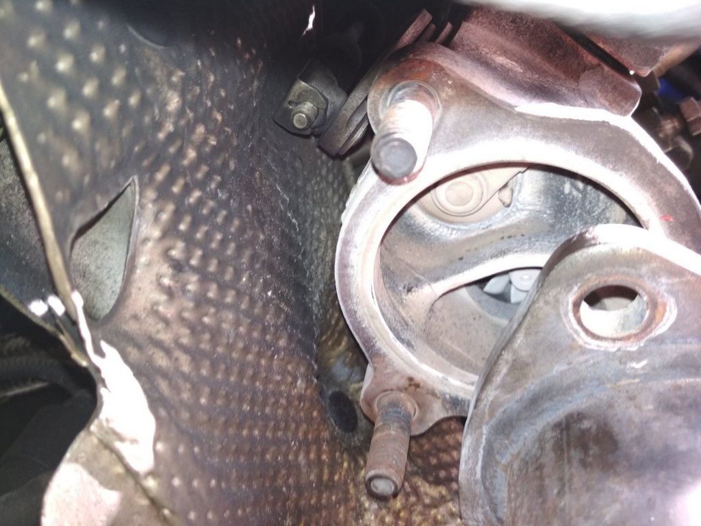

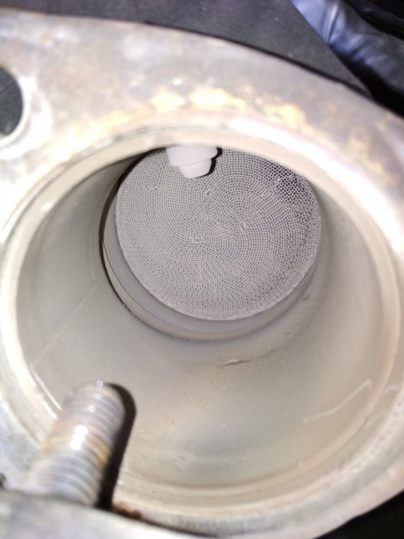

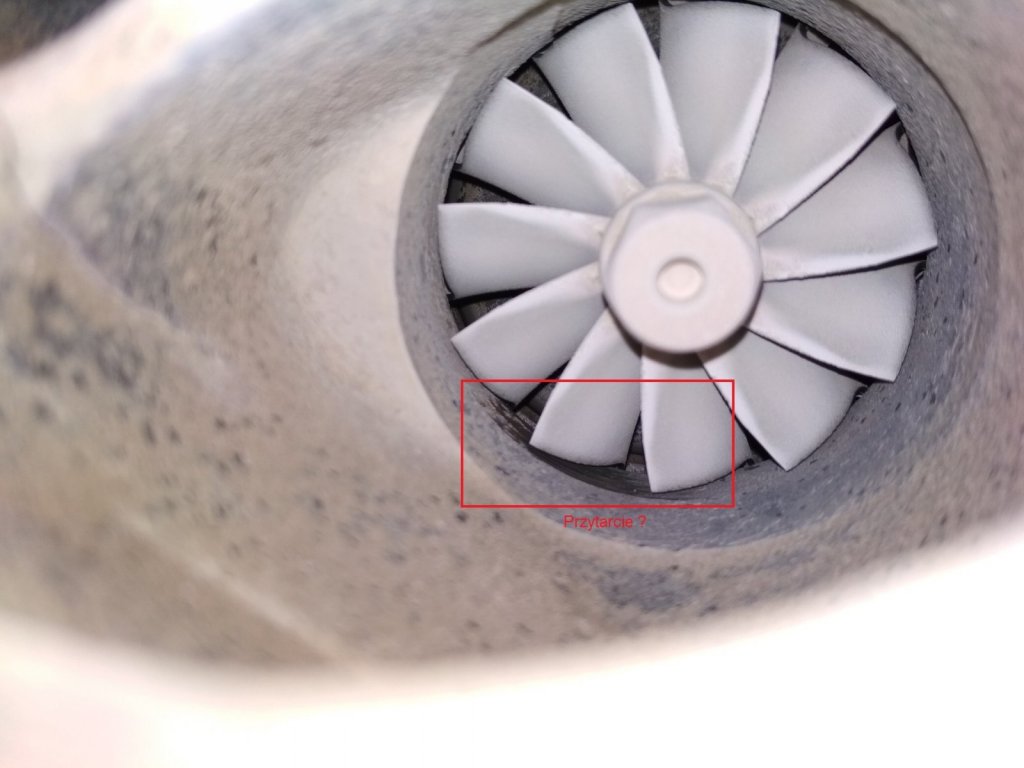

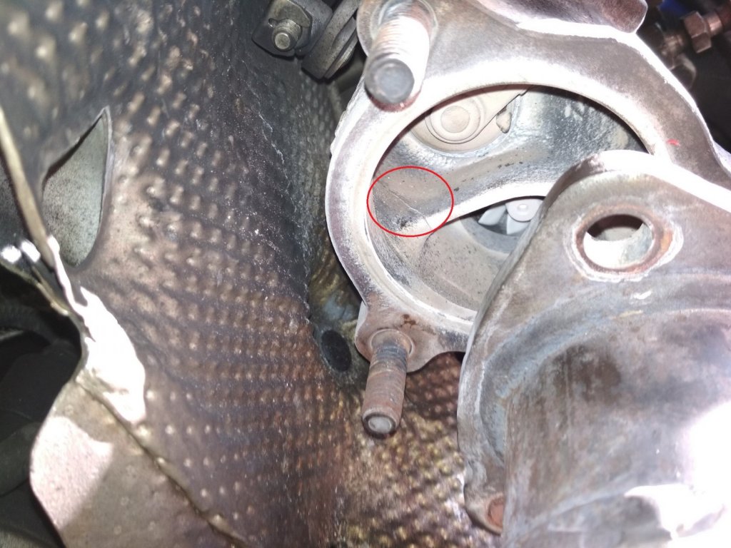

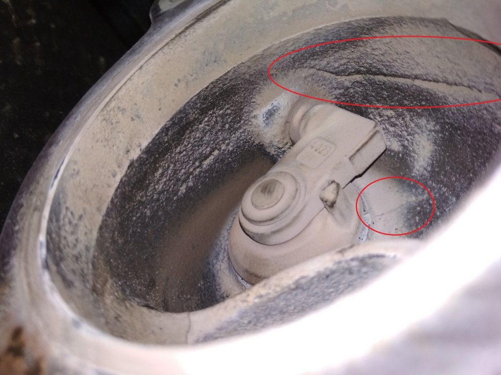

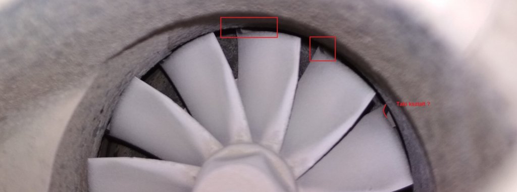

Spróbowałem dzisiaj zobaczyć jak wygląda strona ciepła turbo i o dziwo:
- kolektor wydechowy co druga śruba nie dokręcona, dokręciły się o około 1/4 - 1/2 obrotu.
- brak uszczelki miedzy kolektorem a turbo.
- brak uszczelki między turbo a kat (kat wygląda ok :) ).
- pęknięcia w kilku miejscach.
- chyba przytarcie wirnika o muszę.
Poniżej zdjęcia, oceńcie sami:
