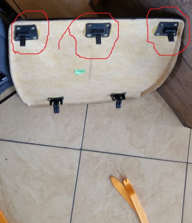

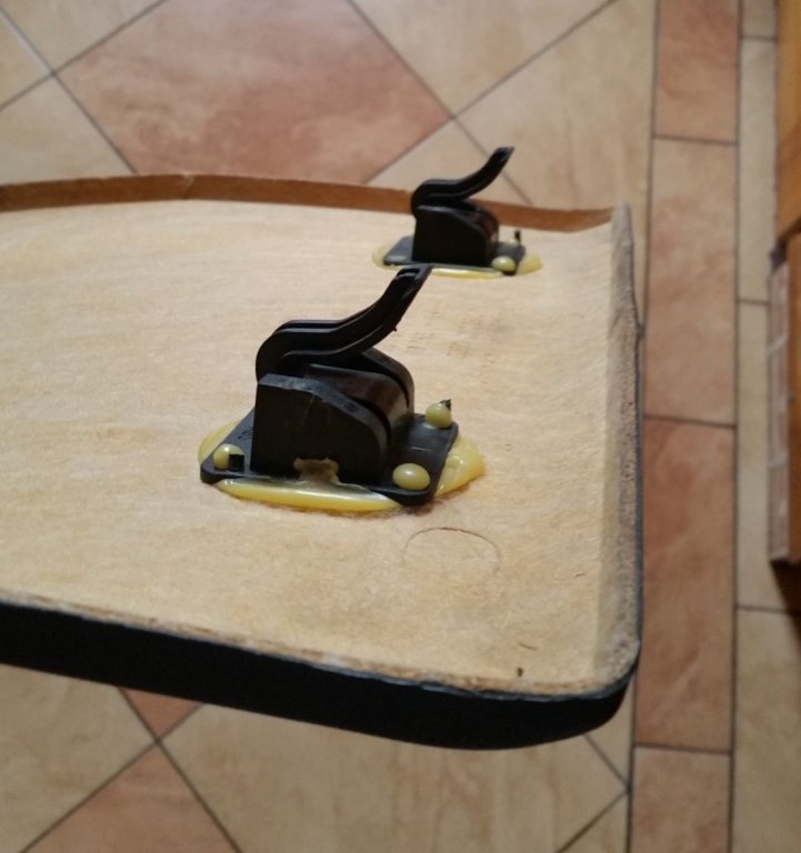

W B6 należy zacząć demontaż plecków od samej góry a to dlatego że tam są takie zatrzaski metalowe które wychodzą po pociągnięciu, możemy też użyć plastikowych narzędzi do demontażu tapicerki lub czegoś podobnego.
Zaznaczyłem na foto.
Tak wyglądają te 3 zatrzaski od których zaczynamy zabawę.

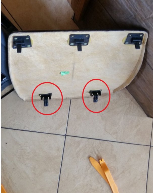

Kiedy mamy już odczepione górne zatrzaski zostają więc 2 dolne ale już nie zatrzaski lecz zaczepy takie haczyki, należy pociągnąć nasze plecki w górę i to już po robocie.
Tak wyglądają te haczyki z bliska.
