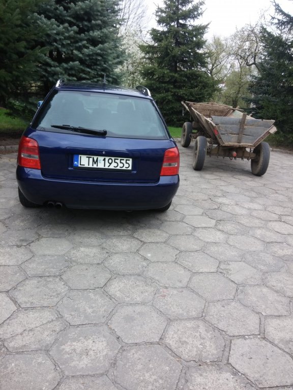

Najpierw poka

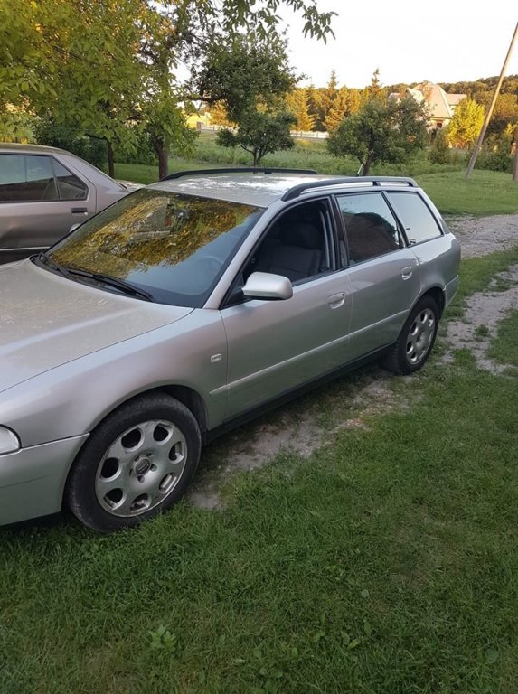

ze moja pierwsza B5, ktora bardzo dobrze mi sluzyla i dbalem jak moglem (1.9tdi AJM, lz5k)

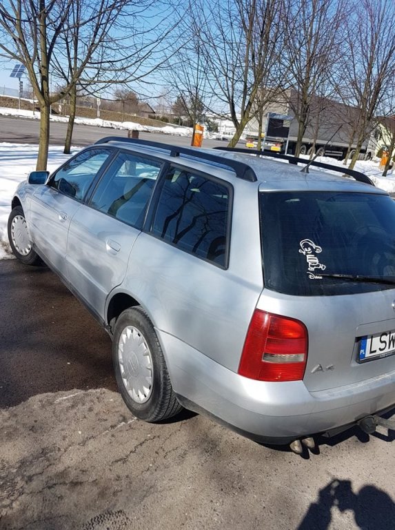

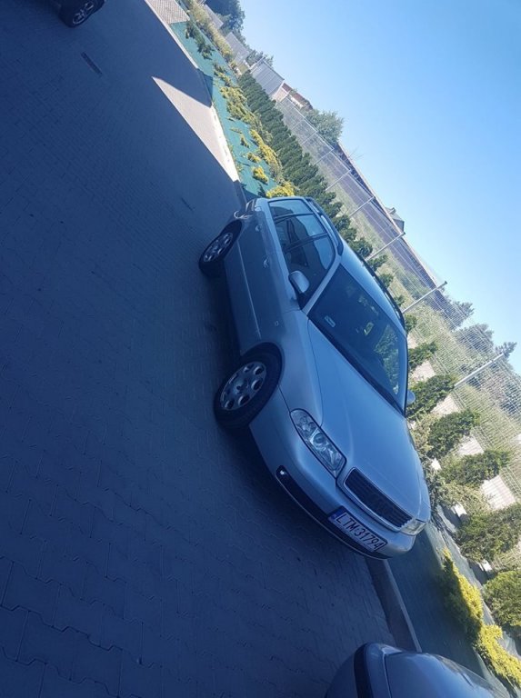

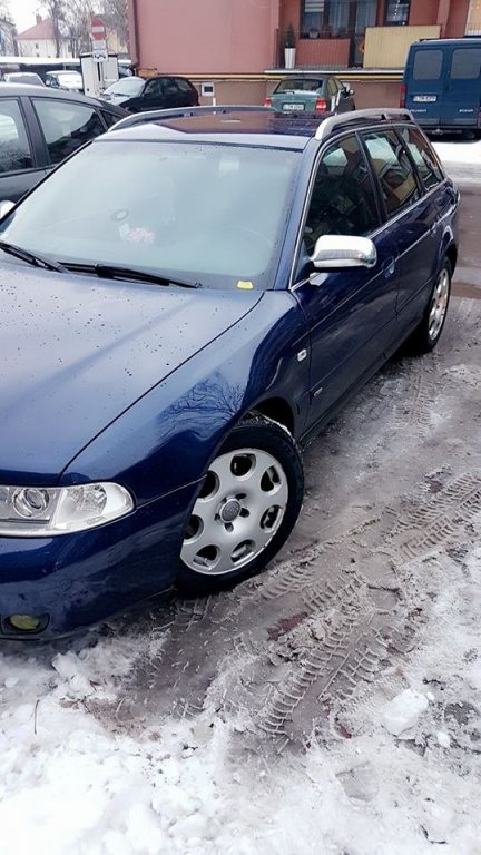

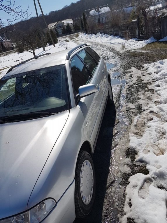

A teraz ta, o której ma byc temat ;) Szukalem dość długo, i tez w dość trudnym okresie bo w zimie, a samochód potrzebowałem na już. I pojawiła sie A4 b5 1.9tdi AHH 90km. Po skończeniu oglądania innych samochód skoczyłem ja zobaczyć, i jako jedyna miała suchy silnik, i nigdzie nie widać było rdzy, lecz miala kilka mankamentow ;)
WErsja wyposazenia to bieda edyszyn, no ale za taka cene nie ma co narzekac
Zaraz po kupnie

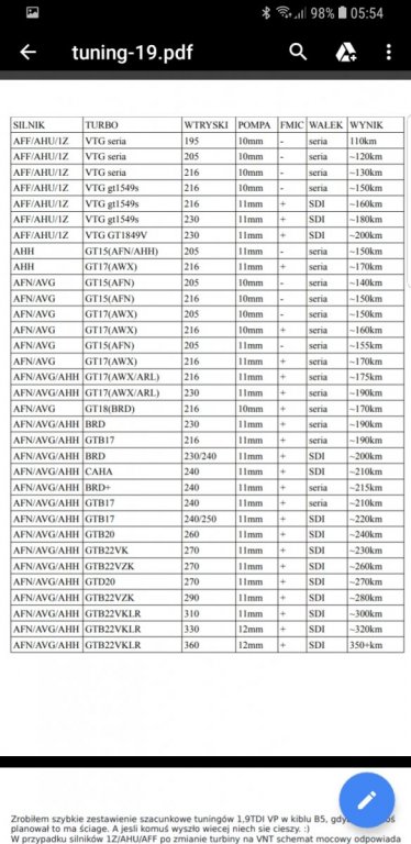

Nie ma co się przejmować spalaniem, nie zeżre Ci 5 litrów więcej, więc na spokojnie możesz ładować program. Gdzieś miałem tabelkę od kowiego z mocami i gratami ale kolejny raz przerąbałem :facepalm:
Jeżeli o ten temat Ci chodzi to już go przestudiowałem :P
Bardziej chodziło mi o tą tabele ;)
