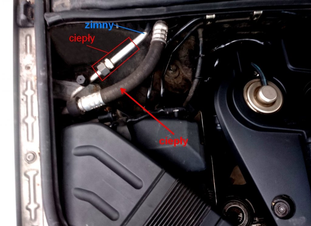

Witam,
może ktoś miał podobny przypadek. Przy upałach które teraz panują czuć spadek wydajności klimatyzacji. Pod maską rurka i okolice dławika były oblodzone. Sprężarka pompuje 12 bar.
Przeglądając forum obstawiałem, że to zapewne wina dławika, ale niepokoi mnie czy gruby wąż powinien być ciepły? (przy działającej klimatyzacji).
