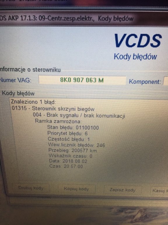

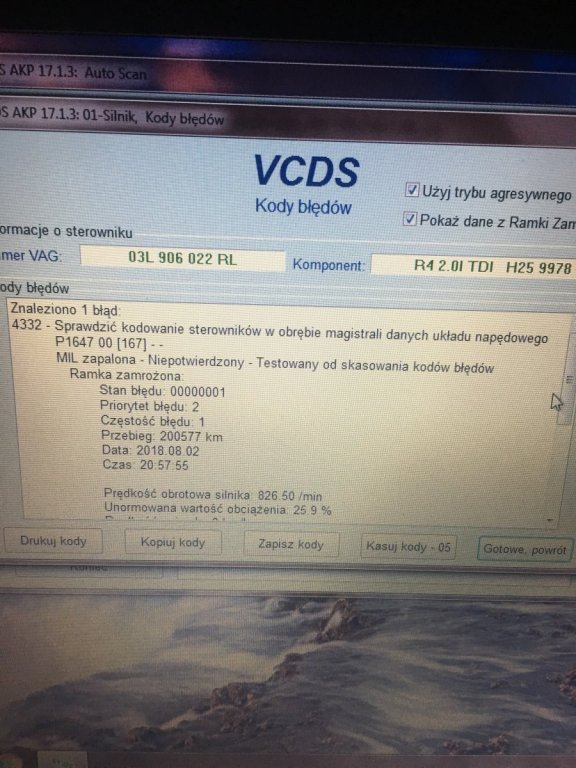

Mam problem, coś chyba ponaciskalem  i wyświetla mi 2 błędy w VCDS. Mrugają mi do tego jeszcze świece żarowe. Można prosić o pomoc
Strzelam ze zakodowales automatyczna skrzynie w MCE ,a masz manuala ...
W MCE nie mam nigdzie żeby zakodować na manual, jest tylko wkodowaniu silnika ale tam mam normalnie manual ?
To jak teraz się teraz do tego zabrać ?
Ustawienia fabryczne ON LINE
Na klonie da się rady to zrobić, czy nie bardzo ?
