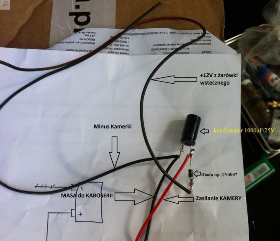

Hej!
Kolega miał podobnie Octavii II.
Pomogło zastosowanie filtra własnej roboty jak na zdjęciu, tylko dodany został jeszcze ceramiczny kondensato r100mF  i wlutowanie go między nóżki tego ze zdjęcia
