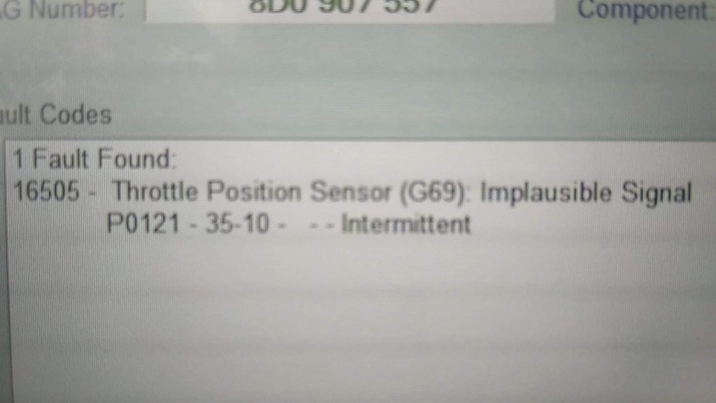

Witam, mam problem z przepustnicą a mianowicie wymieniałem 3 razy i ciągle ten sam błąd na vagu(załącznik).
Objawy to:
-przy odpalaniu na zimnym pochodzi chwilkę i zgaśnie, dopiero po 3/4 razie złapie
-ciężko mu się czasami na obrotach utrzymać a zwłaszcza przy ruszaniu, dojeżdżaniu do skrzyżowania i potrafi zgasnąć samoczynnie
-jak się mu depnie szybciej, gdy stoi na luzie to go najpierw przydusi a potem dopiero obroty idą w górę
-nie zbiera się tak jak powinno a mianowicie czuć jak się zbiera tak między 2k-3k obrotów a powyżej to go przydusza, tak jakby miało gas odciąć i obroty idą wolno do około 5k a później od 5k-6k ciągnie
-duże zużycie paliwa, krótko mówiąc pali jak smok.
Auto: Audi A4 b5 1.8t aeb 95r b+g
Poszukaj po angielskiemu... ale coś mi się kojarzy że ludzie doprowadzali do tych silników do przepustnic dodatkowego plusa.
