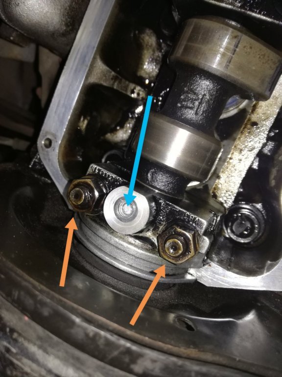

Muszę wymienić 3 stopki wałka rozrządu. Mam w związku z tym kilka pytań.
1. Jakim momentem siły trzeba dokręcić nakrętki (zaznaczone na pomarańczowo). 20 czy 10 Nm? Na forum jest 20, natomiast znalazłem też info o 10 Nm. Chciałbym to zweryfikować.
2. Czy trzeba dać nowe nakrętki lub podkładki? Czy można te, które są obecnie.
3. Czy podczas wymiany należy wymieniać stopki pojedynczo? Według mnie tak, ale wolę się upewnić.
4. Czy śrubę zaznaczono na niebiesko (tutaj jest ukręcona) trzeba dokręcić z określonym momentem czy na wyczucie?
Autko to 1.9 TDI 90km silnik 1Z
