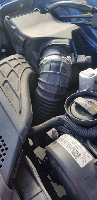

Witam tak jak w temacie chciałbym się dowiedzieć co to za błąd p2010

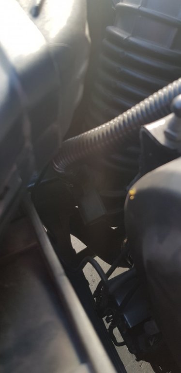

A drugie pytanie czy tutaj brakuje jakiejś wtyczki czy tak ma być20181112_103837.jpg20181112_103833.jpg
No na pewno ma być tam wtyczka, jak się nie mylę to jest zawoerk od klapy w filtrze powietrza i ten błąd jest spowodowany brakiem tej wtyczki
