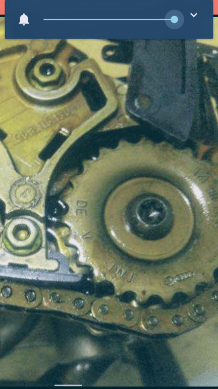

Witam.Oriętuje sie ktoś jak powinna być ustawiona ta zębatka? Czy nie ma to znaczenia choć strzałka na zębatce jest ?

Zębatke wałka wyrównoważającego ustawilem na znak jak w instrukcji ale o zębatce pompy oleju nic tu nie ma a ona też ma znak.Czy ustawienie jej może mieć wpływ na ciśnienie oleju ?

Ustawienie nie będzie miało wpływu na ciśnienie
