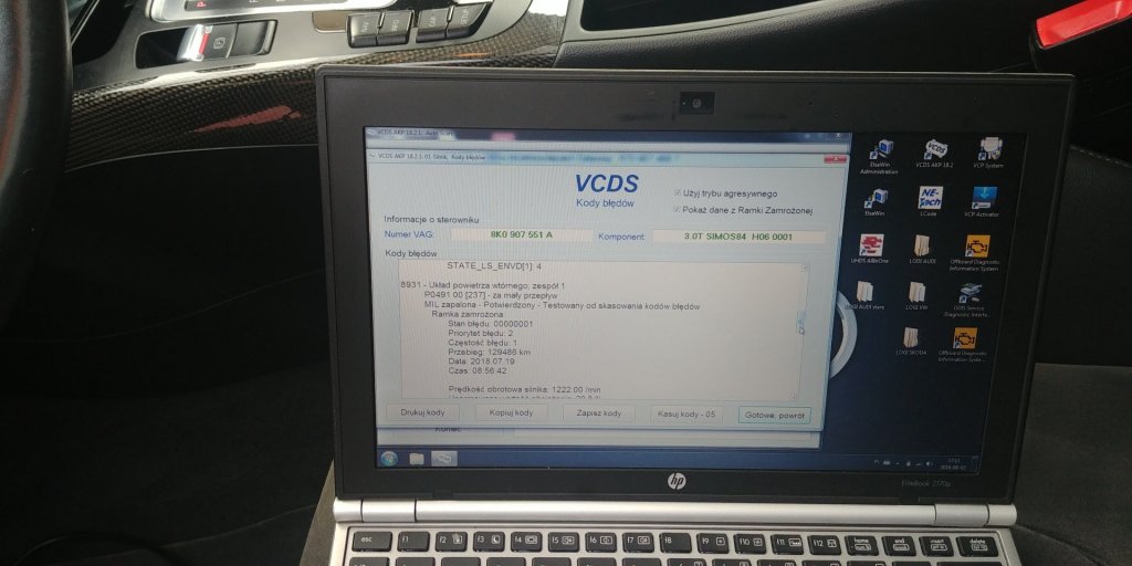

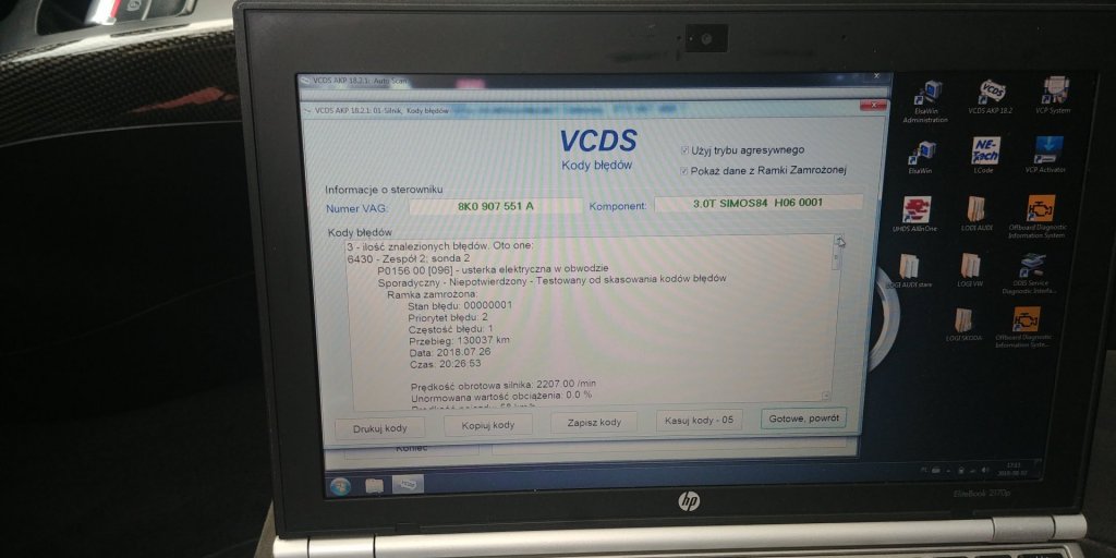

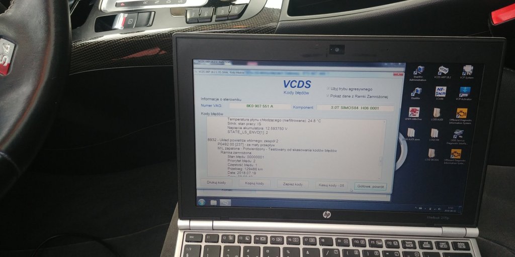

Witam
Zaświeciły mi się błędy od zespołu wtórnego powietrza i od sondy lambda. Czy wie ktoś czym może być to spowodowane??? Albo czy miał ktoś podobną usterkę?? I czy skutkiem tych błędów może być delikatne drżenie silnika??
  • 4 miesiące temu...
Zobacz w moim poście o czyszczeniu nagaru, który ogranicza przepływ powietrza:
P0491 zwykle za to odpowiada. Na drgania na postoju narzeka wielu właścicieli 3.0 tfsi być może ma to związek z moim tematem
