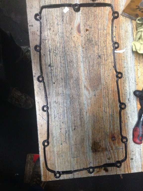

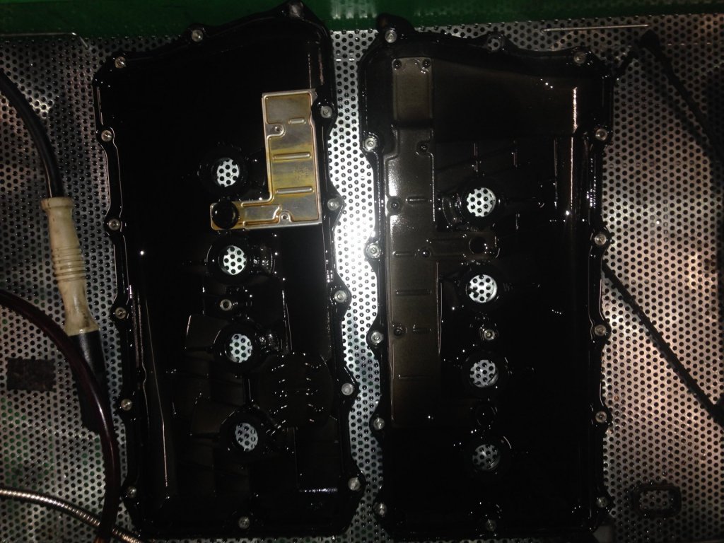

Zamowlem te uszczelki reinza po numerach które podałeś, niestety nie pasują ani te które kupiłem oryginalne,masakra jakaś, już niewiem które kupić ?jakiś pomysł ?
zdj starej uszczelki
I pokryw
Dobra sprawa załatwiona nie zwróciłem uwagi przyszły 2 takie same uszczelki tz na opakowaniu było Ok a w paczce co innego .
