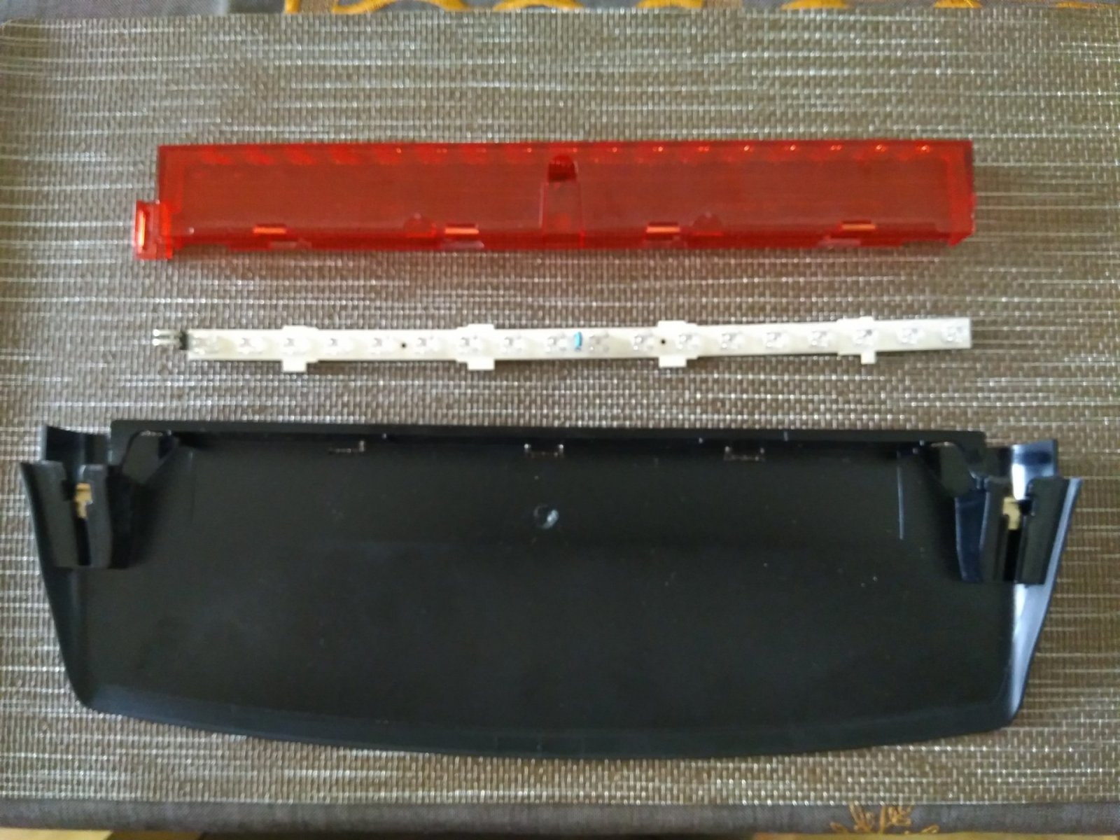

Witam.
Właśnie naprawiłem swoją lampę. Przy takim samym problemie przyczyną były popękane luty. Załączam zdjęcia rozebranej lampy i poprawionych lutów. Może ktoś skorzysta.
