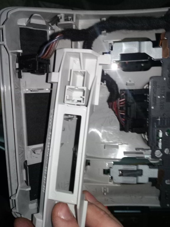

Witam,

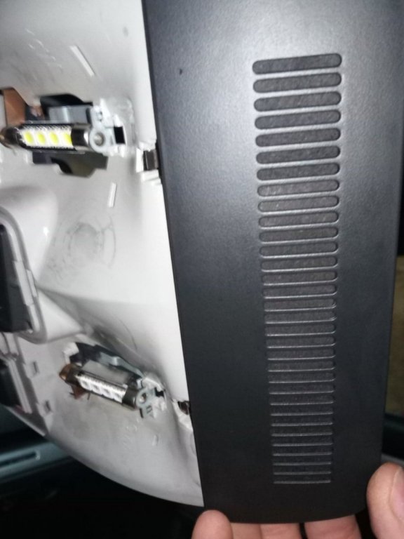

Mam problem w przedniej lampce podsufitki - czy ktoś z forumowiczów wie, co powinno być w miejscu, w którym zazwyczaj jest ambientowe podświetlenie? Chciałem je zainstalować, a tu niespodzianka widoczna na zdjęciach - nie mam pojęcia, do czego jest widoczna kostka.
Z góry dziękuję za wszelkie odpowiedzi
Dla potomnych w tym miejscu powinien znajdować się czujnik ruchu wewnątrz alarmu. Przykładowy numer ori: 8E0951177
