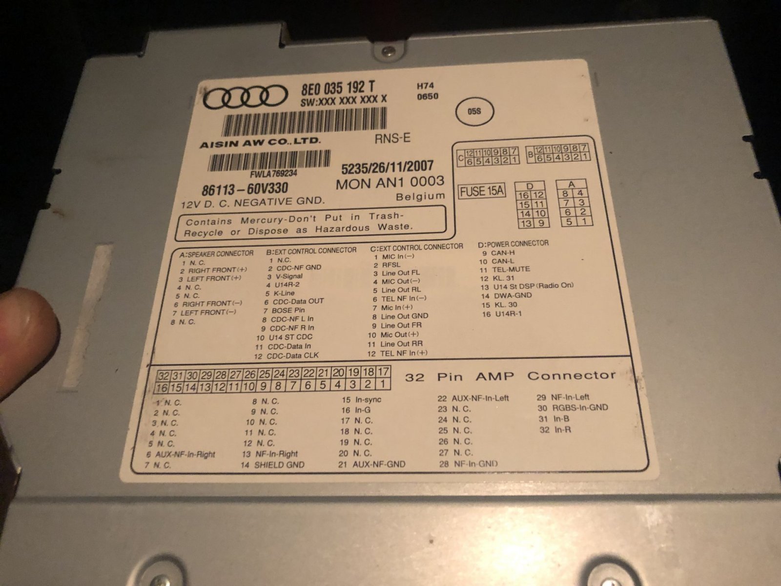

Siemka. Jestem posiadaczem A4 B7 i zakupiłem ostatnio RNS-E
Radio podłączone działa, nawigacji nie zainstalowałem póki co ponieważ nie posiadam jeszcze płytki cd.
Problem jaki napotkałem to brak możliwości otwarcia ukrytego menu czerwonego mimo użycia kombinacji przycisków (SETUP + RETURN) według tutorialu.
Czy jest to spowodowane tym, że nie jest wgrana nawigacja?
Drugie pytanie dotyczy sprawdzenia w menu serwisowym (otwiera się) czy radio posiada dopięty moduł BlueTooth ( słyszałem, że właśnie tutaj też można to sprawdzić bez rwania podłogi czy też podpinania VagCom (którego jeszcze nie posiadam). Jeżeli to prawda to gdzie taką informację mogę wyczytać?
